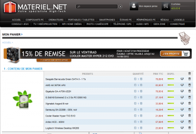

Edit:
Tu devrais le monter toi même c'est pas très difficile.
J'ai oublié la licence Windows 7 Home 64 bit OEM 110€ sur matos.net.
En cherchant un peu sur Amazon ou TopAchat tu peux réduire encore la facture.

Un grand merci, idéal pour mon budget, mais je n'arrive pas à voir lequel est la carte graphique ?? Et il y a souris et clavier ensemble ?? Et tu pense qu'avec ce type de pc je pourrais faire tourner la plupart des jeux ??
shadelv
Messages : 1157
Re: Ce Pc est-il adéquat pour une utilisation gamer occasion
Message non lu par shadelv »
La CG est intégrée au CPU.
Oui, clavier et souris sont ensemble.
Tu devrais pouvoir jouer à la plupart des jeux en low voire medium si ton écran n'est pas en haute résolution.
Pour plus il faudrait un budget plus conséquent.
