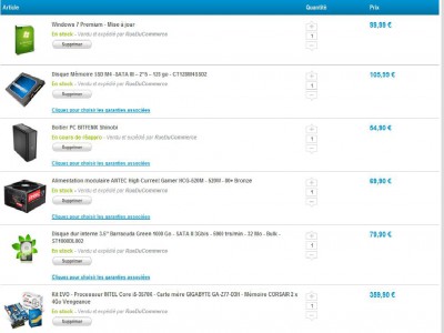

zut pour le panier vide desolé :blush:
C'est mieux la?
clement46200
Messages : 2154
Re: Monter un pc en récupérant une tour dell

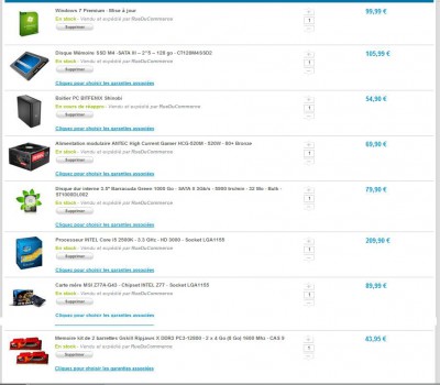

Sa à l'air pas trop mal apart le kit
Le Pross prend plutôt le 2500k
La carte prend plutot la msi z77g43 ou 45 en cas de grosse oc
Et les barrette prend des low profil pour passé sous un ventirad du style gskill ares ou Kingston :)

merci beaucoup.
Bon en gros le seul truc ou j'avais bon c'etait le ssd :biggrin:

Maintenant c'est bon sauf les barrette y'a des risque quelle ne passe pas sous les ventirad
Prend les gskill ares ou les Kingston hyper x :)
Et attend confirmation
