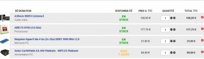

voici ce que je te conseil pour une config qui va gérer du traitement video, t'en a deja pour 400€ :
niveau carte graphique je pense a une HD6570, mais je ne sais pas ce qu'elle donne.. attend plutôt l'avis d'expert pour ca =)
il te restera don 300/350€ pour le boitier, CG+DD
en esperant t'avoir aider =)
