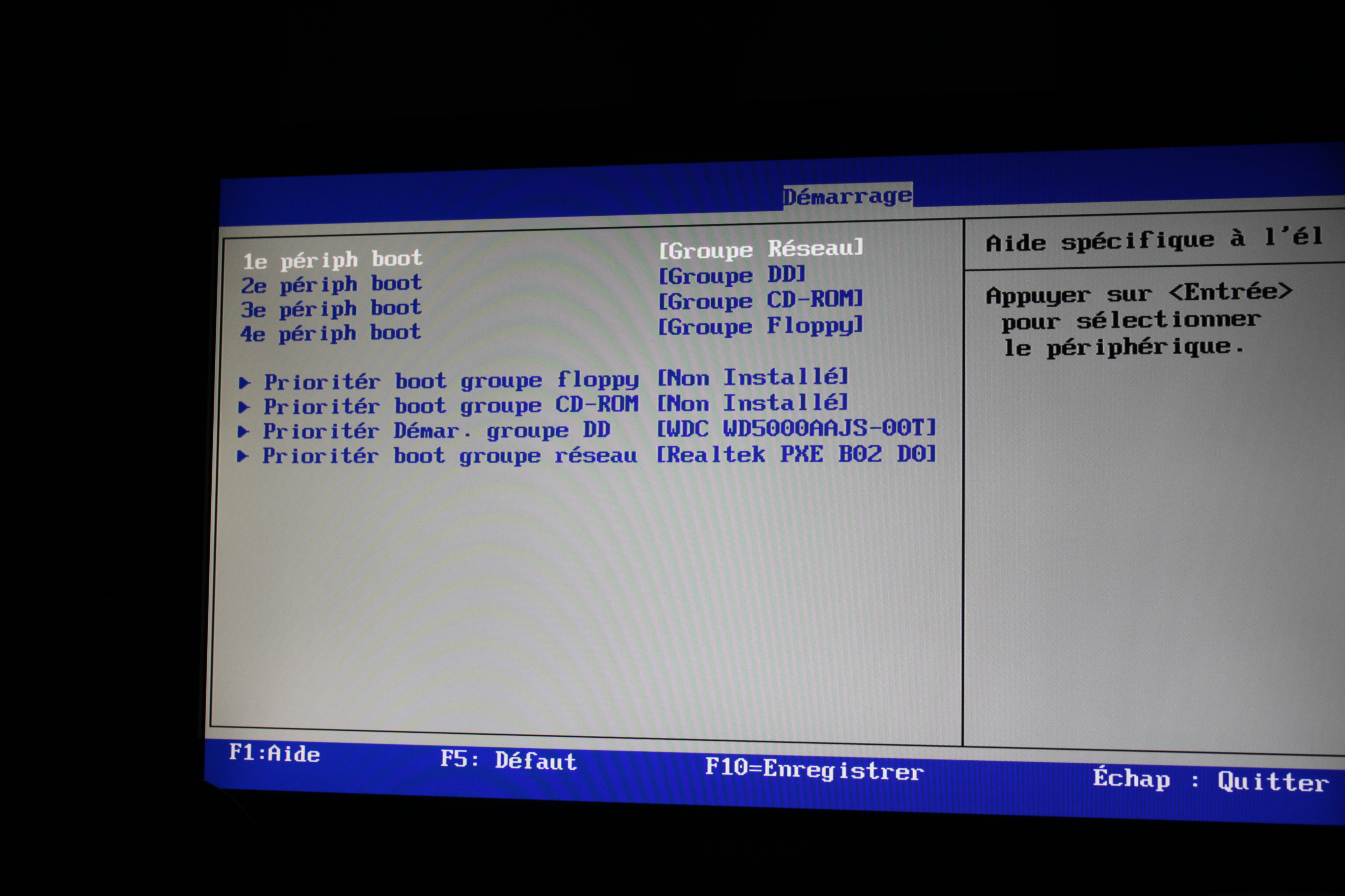

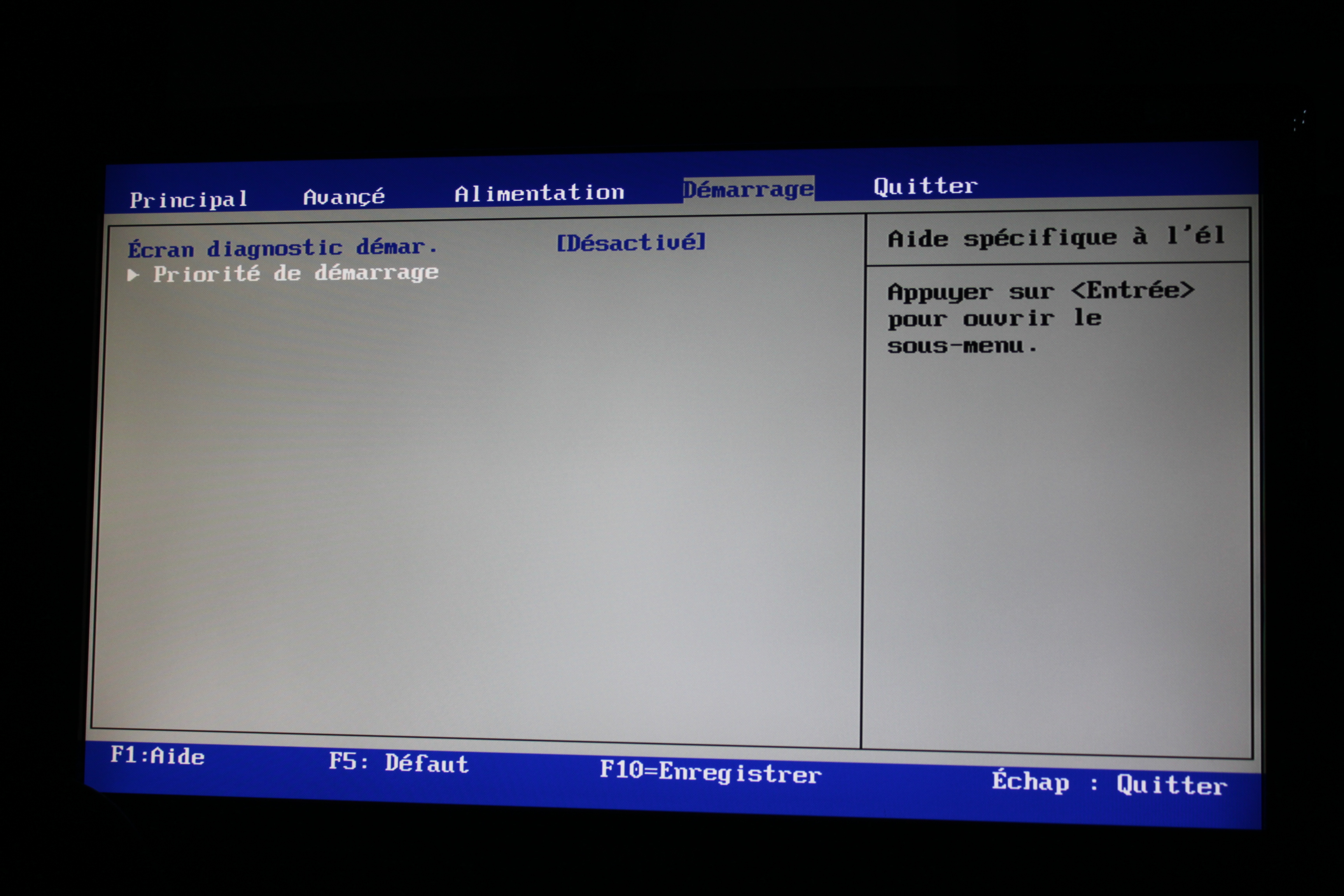

Le soucis étant que je ne pige quedal au Bios ; dans l'onglet Démarrage//Priorité de démarrage; j'ai le choix entre le groupe floppy, le groupe CD-Rom, le groupe DD et le groupe réseau :
Merci pour votre attention !
deux possibilités "non intallées" impossible à modifier.

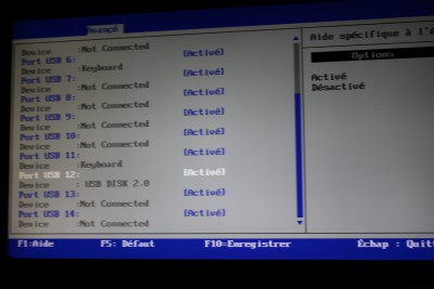

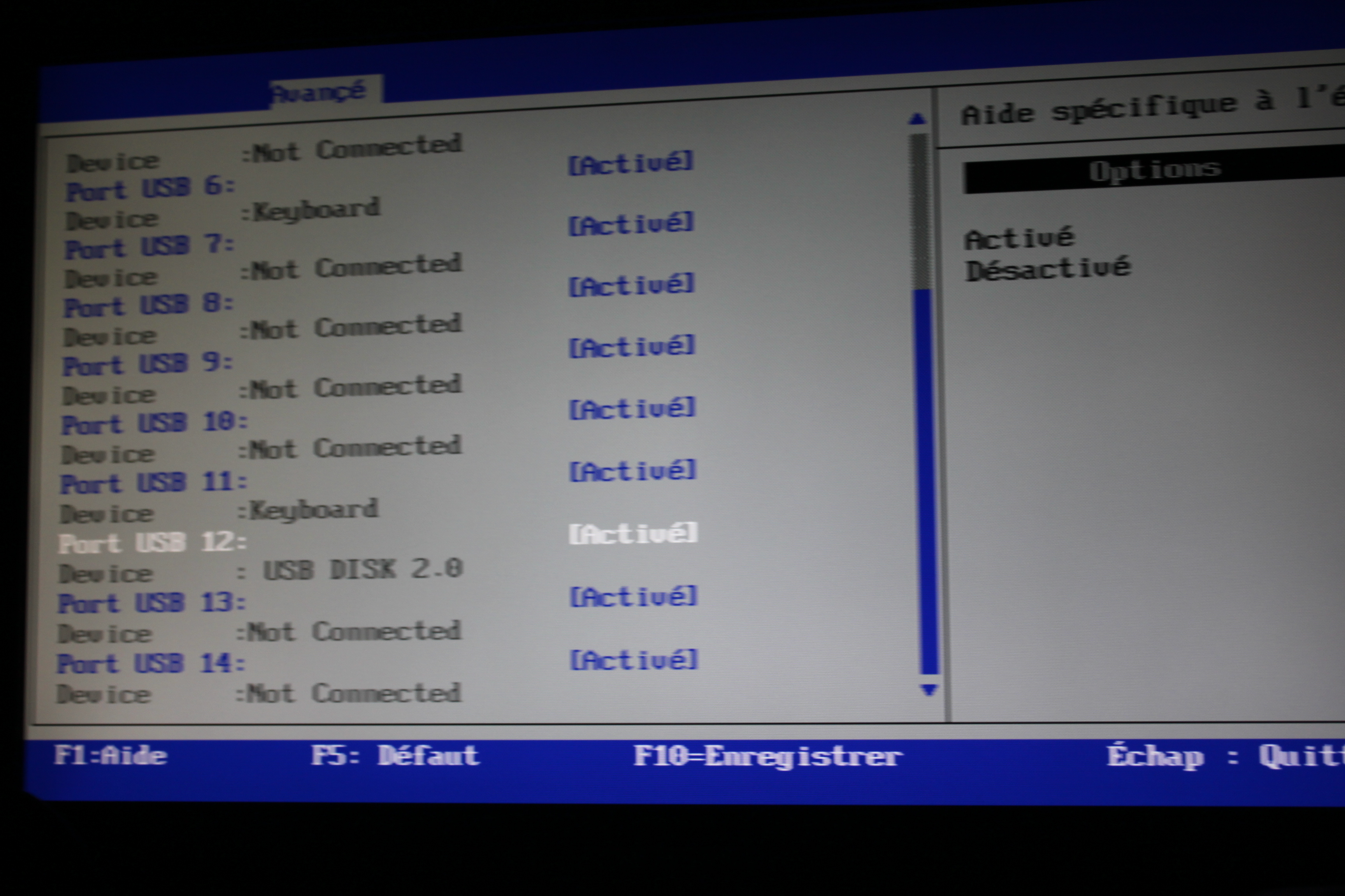

pourtant quand je vais dans le menu principal sous "usb" il reconnais le matériel branché.

Problème résolu, il fallait se rendre dans "échap : menu démarage"
