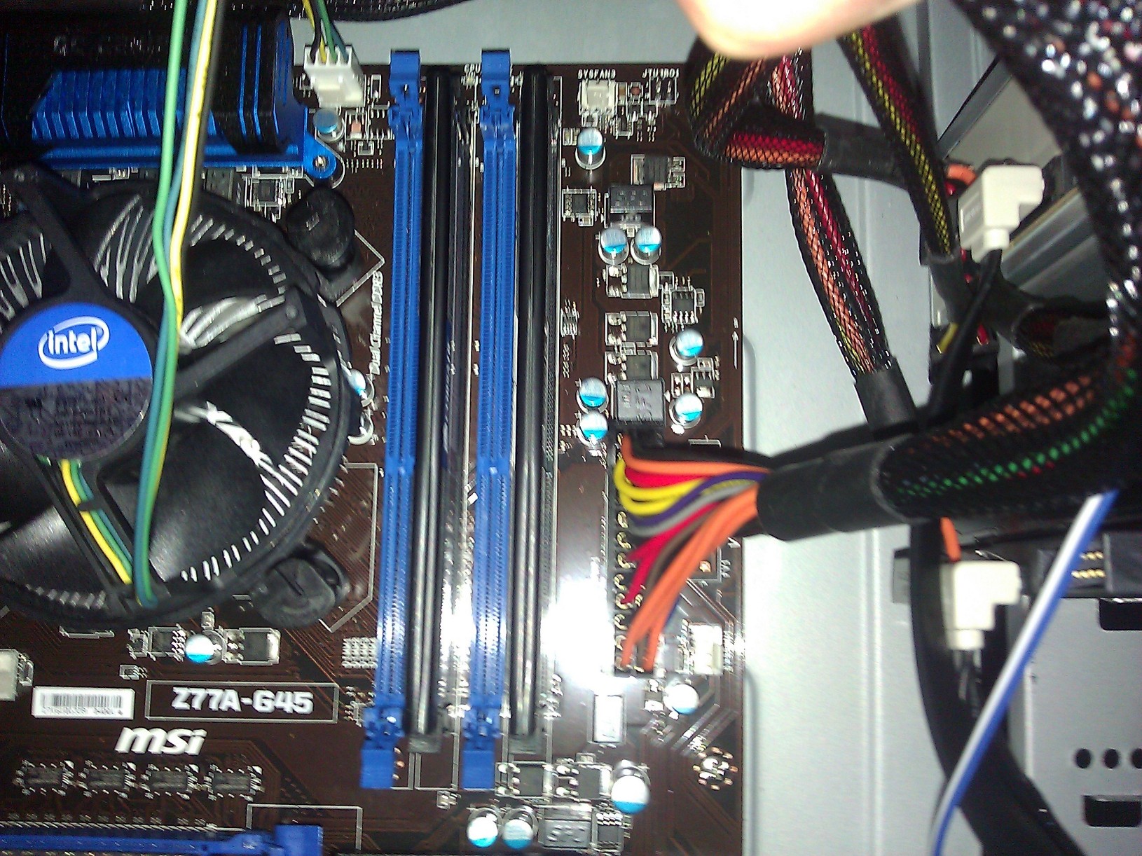

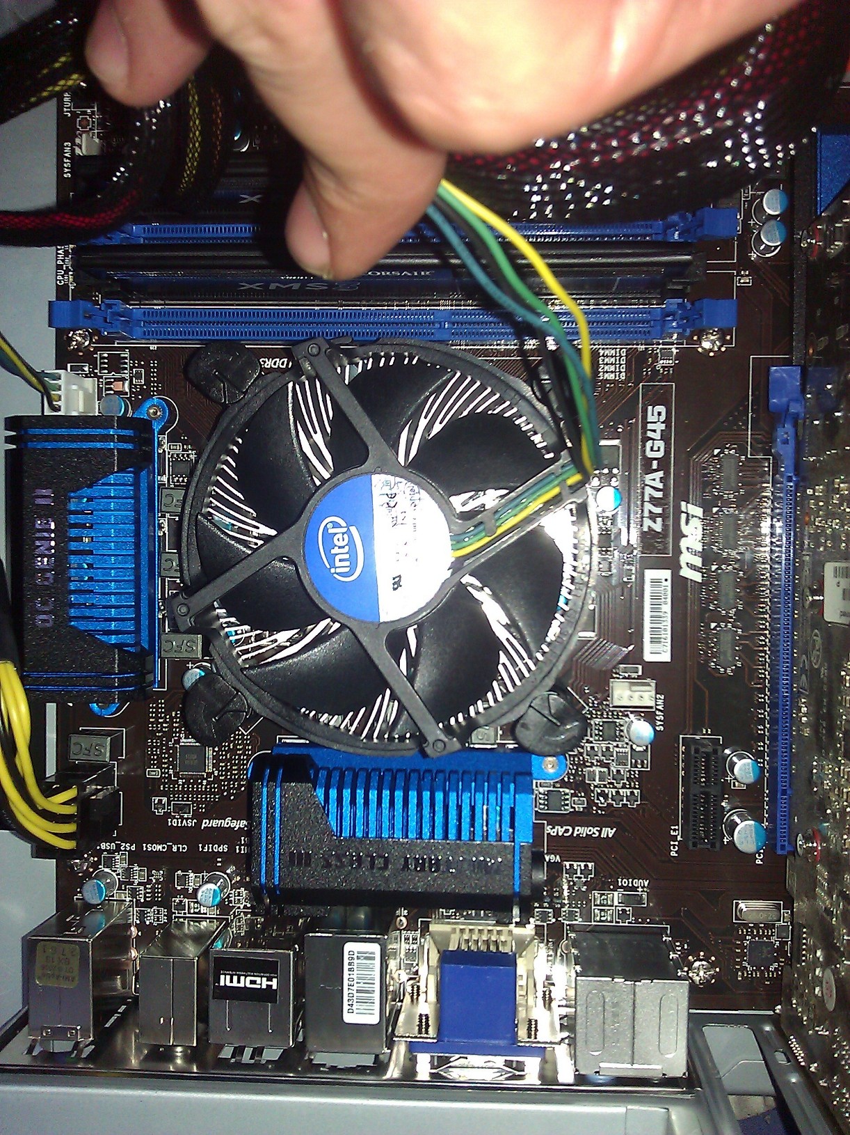

Voici les photos de mon pc au cas ou je me serais planter dans l installation des pieces

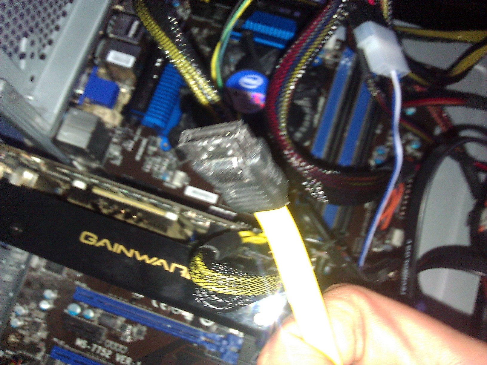

voici le cable sata qui est branché sur l avant de ma tour
ps:si vous avez besoin de photo pour voir mon reglage bios je peux vous en faire et merci d avance pour l aide

C'est un câble E-sata regarde le manuel de la CM , pour les barettes de RAM mes les dans les port bleu

ok merci totoche mais j ai aussi mis mes barretes sur les ports bleu comme tu me l as dis et sa continue a m envoyer le meme message et pour le cable E-sata il sert bien a brancher un disque dur externes ou je dois le brancher sur la carte mere?

exdeath quand tu dis hdd c est le disque dur que tu parle?Car si c est le cas j ai deja fais ce que tu m as dis(regarde les photos)j ai branché un cable de l alim sur le disque dur et un autre cable sur le lecteur dvd et apres j ai pris 2 cable sata pour les brancher un sur le lecteur dvd que j ai relié sur la CM et un autre sur le disque dur pour le relier sur la CM aussi

voila tu utilise les câbles fournis avec ta CM tu branches celui du lecteur et celui du DD comme sur le plan

aurelien31 a écrit :ok merci totoche mais j ai aussi mis mes barretes sur les ports bleu comme tu me l as dis et sa continue a m envoyer le meme message et pour le cable E-sata il sert bien a brancher un disque dur externes ou je dois le brancher sur la carte mere?
Oui c'est port brancher des disques dur externes qui possède cette interface
