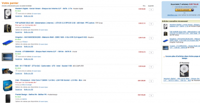

Hello,
Je voulais juste une validation pour la config que je me suis faite svp?
Savoir si tu est compatible avec tout, et si il ne manque pas de pièces?
Merci d'avance
