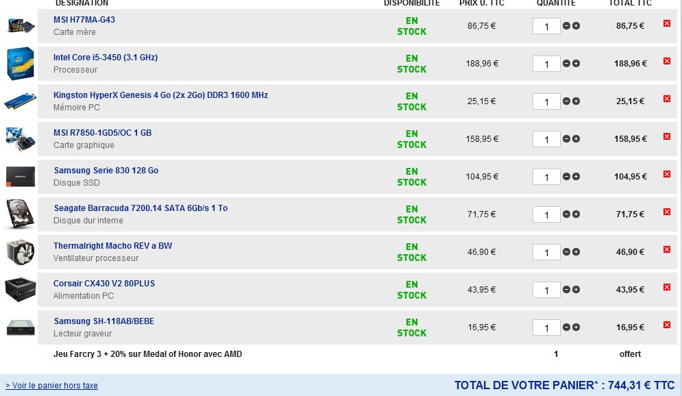

Je viens de faire cette configuration, j'ai suivi ton conseil pour l'alimentation exdeath ;)
Vous en pensez quoi ?

je ne comprend pas le choix de ton DD pour la difference de prix qu'il y a entre 500g, et 1T, pourquoi s'en priver ? (http://www.ldlc.com/fiche/PB00126128.html)
et l'allim' que t'a conseiller Exdeath n'est pas celle la, je tien a te preciser.. :fu:

Oups, j'ai screen mon ancien panier par actualisé !
Je recommence ;)

dukiss a écrit :Je viens de faire cette configuration, j'ai suivi ton conseil pour l'alimentation exdeath ;)
Ouais Prend le HDD en 1 To sa sert toujours en plus au mémé prix
ensuite pour baisse le prix enlevé le montage c'est un jeux d'enfants a faire, en plus avec les notice, les tuto sur la toile, et nous pour t'aide donc pas possible de te tromper franchement
En Cm je partirait sur du MSI et ASROCK bcp meilleur
et change d'alim par celle que Exdeath ta dit
kira083

me disais aussi ^^
et ca manque de SSD je trouve..
Falcom: j'ai deja essayer, il veut pas :/

Je ne stock rien sur mon pc j'ai pas l'utilité d'un gros volume de stockage :)
A titre d'exemple sur mon pc actuel j'ai 300go et je n'utilise pas tout...
Tu me conseillerais quoi toi Sky-Falcom en alim et cm du coup ?
Des modéles précis ?
kira083
Messages : 1473
Re: Changement de PC, besoin d'avis
Message non lu par kira083 »
en carte mere msi celle-ci: http://www.ldlc.com/fiche/PB00133829.html
et en asrock celle la: http://www.ldlc.com/fiche/PB00132573.html
qui sont a peut pres le meme prix que celle que tu as chois.
en ce qui concerne ton stockage, je tenais le meme discour jusqu'a ce que je passe au terra sur un de mes pc.. ^^
et en alim' il te dit aussi de prendre celle de Exdeath, donc c'est bon.
