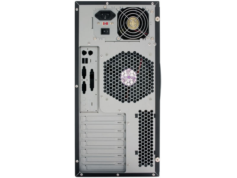

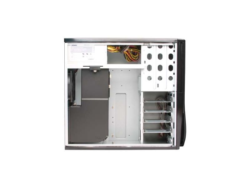

Vous pensez que mon boitier ferra l'affaire?
Boîtier: ANTEC SONATA II -450w SmartPower 2.0
Messages : 14609
Re: Mise à jour de mon ancienne config
Aucun problème, c'est un bon boitier et une alim de qualité. ;)
