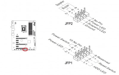

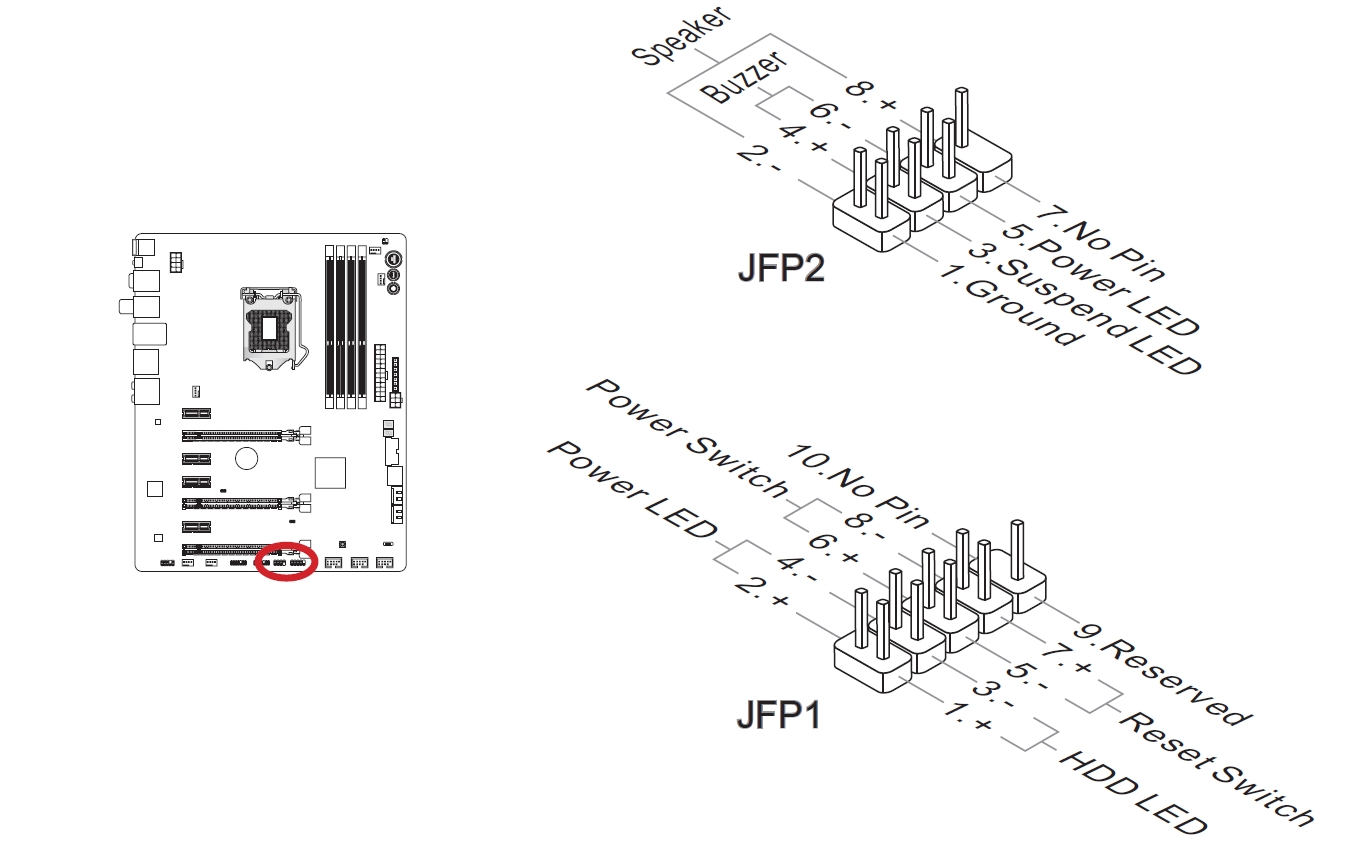

Re: Mon speaker ne bip pas
Déja, as-tu un speaker ? (fourni dans le bundle de la cm, ou celui du boitier, voir directement brancher au boitier)
Si c'est le cas, réfere toi à la page 31 du livret de ta Mpower, et tu verras que le speaker ce branche sur le JFP2, avec le power led.
comme indiquer sur l'image tirée du livret:
