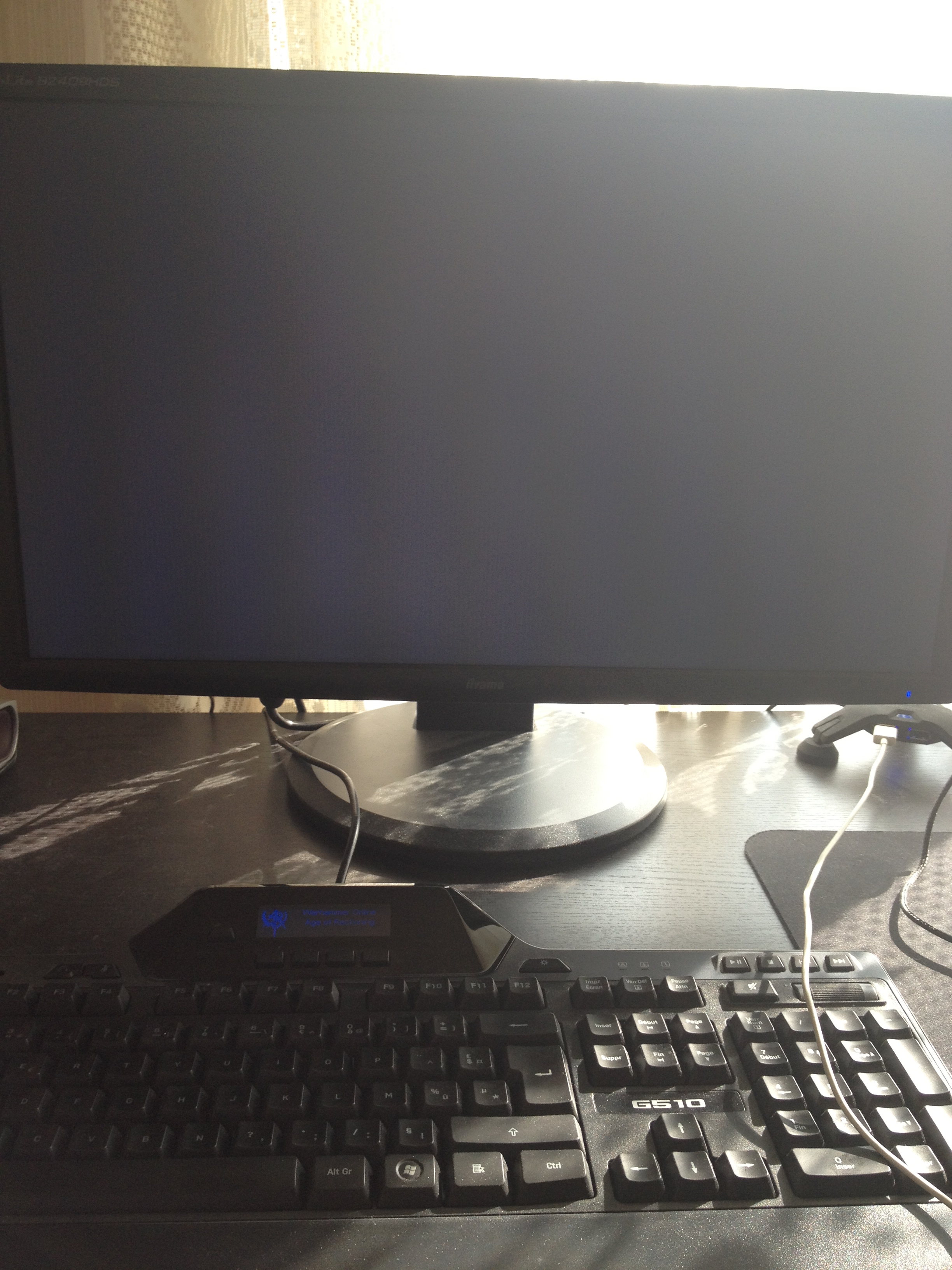

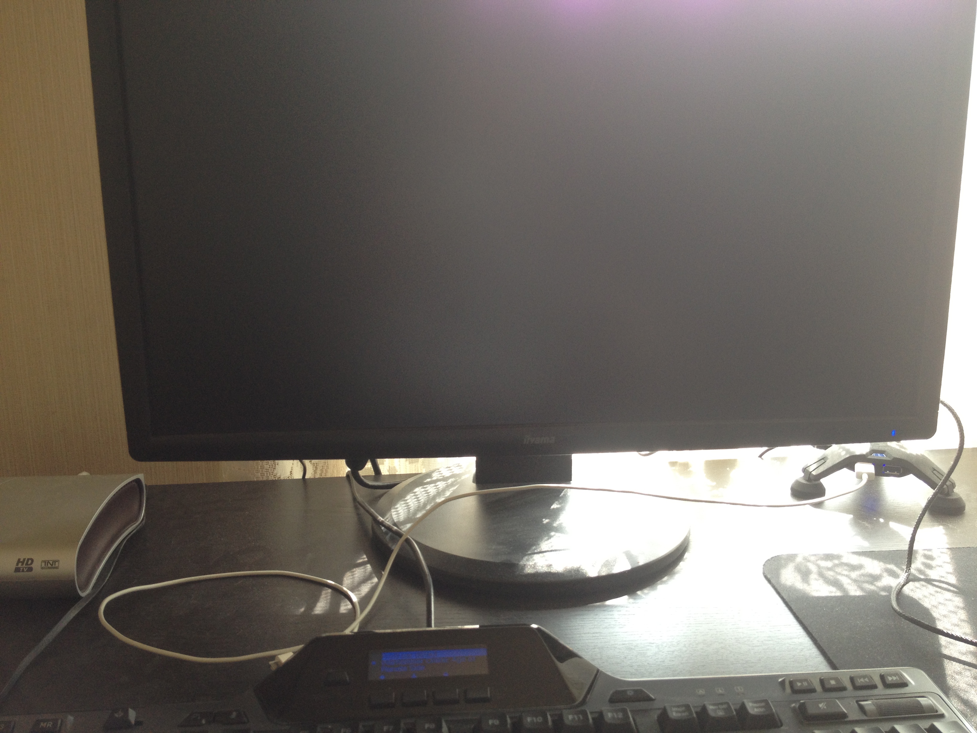

J'ai acquis en décembre dernier ma carte graphique, cependant, et de manière aléatoire : je me retrouve face a un écran "coloré" (photo ici : i5-3570k-p8z77v-lx-hd7870-dual-x-t23889.html) . Je pense être victime du fameux black screen mais j'aurais aimé avoir votre conclusion svp ...
Si c'est effectivement ce souci : je prévois de la remplacé par la version tahiti LE ou la version XT.. Qu'en pensez vous ?

Je joue a très peu de jeu : seulement 2 d'installer, et je suis encore dans la période des 6 mois pour que Amazon me rembourse.
Elle a été acheté fin novembre dernier, d'ou ma forte suspicion de souci de Black Screen..
Sur les photos que j'ai mise : le pc est complètement planté, et obliger de reboot le PC ...
Le souci est quand même survenu a 5 reprises ce samedi soir, et a 2 reprises le dimanche sur de courte périodes de jeu..
Tu penses que le souci viendrai de ce jeu et n'aurait rien avoir avec le Black Screen ?
Les crash de ce jeu sont moin important : trouble graphique, ou plantage du jeu uniquement... Ma machine aurait un autre souci que la carte graphique stp ?
Merci pour les infos sur la température, j'avais quelques doute a ce sujet

Le problème est la mais ce qui m'intrigue surtout c'est que le PC détecte aucune erreur, même après le plantage..
Je vais changé la carte graphique dans un premier temps, et prendre la version XT, et je verrai si le souci persiste ou pas..
Sur les 2 photos : on voit bien que le PC est allumé car l'affichage digital du G510 informe de l'utilisation en court..
