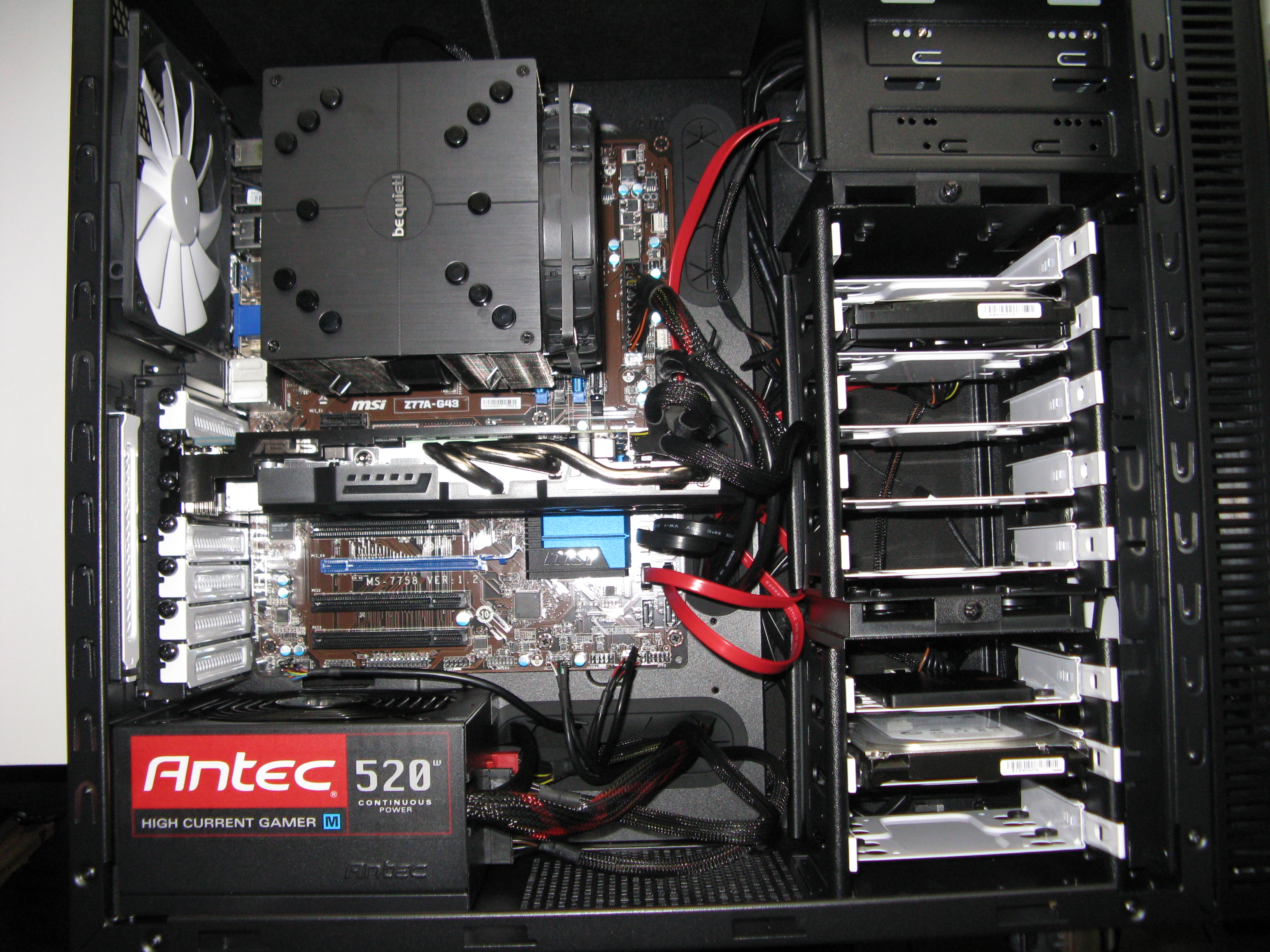

Pour le montage le plus gros soucis a été le ventirad, il m'a fallu le redémonter 3 fois (noob inside ;) ) :
-d'abord pour la ram car on ne peut pas mettre les barettes après le dark rock, mais ca je m'en suis vite rendu compte
-puis la connectique d'alimentation du cpu, le cable de l'alim est vraiment juste et il faut soit avoir de tout petits doigts ou démonter le ventirad ^^
-puis la troisieme ..je sais plus encore un oubli à la con ...
Je conseille donc de le monter en dernier sur la cm dans le boitier, faut viser juste mais ca passe, ou du moins après les connectiques qui sont proches.
Le boitier est sublime et je ne vais pas reprendre tout ce qui se dit partout, mais franchement à acheter les yeux fermés !!!
Autant sur l'esthétique très épuré, facilité du montage, cablages cachés
Seul bémol la connectique du Fan controller qui est de mauvaise facture (comparé au reste du boitier), on sens qu'ils ont pensé à ca au dernier moment. la connectique de la cosse d'alimentation s'est même déboitée quand je l'ai branchée...
ah et voila le troisieme démontage du dark rock : il faut brancher les alims des ventilateurs sur la connectique du fan controller et non sur la cm !
Finalement le seul qui était inévitable, car c'est écrit nulle part.
Je met une petite photo, j'ai un peu arrangé le cablage par rapport à la photo, mais il reste encore pas mal de monde autout de la tete de la cg : alims 2x6 pins pour la cg, satas, ect...
Hésitez pas à critiquer, ce sera constructif ;)

Super, ça fait plaisir de voir que tout ce passe bien et qui tu es satisfait :thumbsup:
Et oui le dark Rock est un sacré morceau et n'est facile à installé, c'est pour ça qu'on trouve beaucoup de tutos pou l'installé. Bravo en tout cas.
