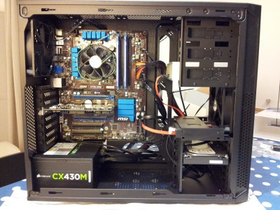

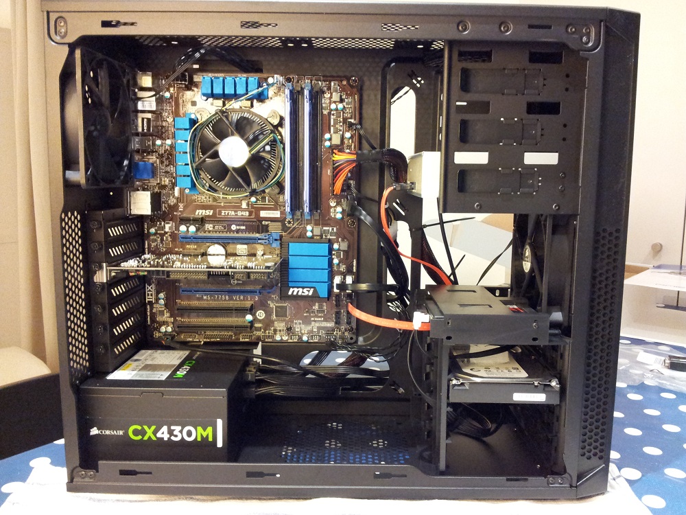

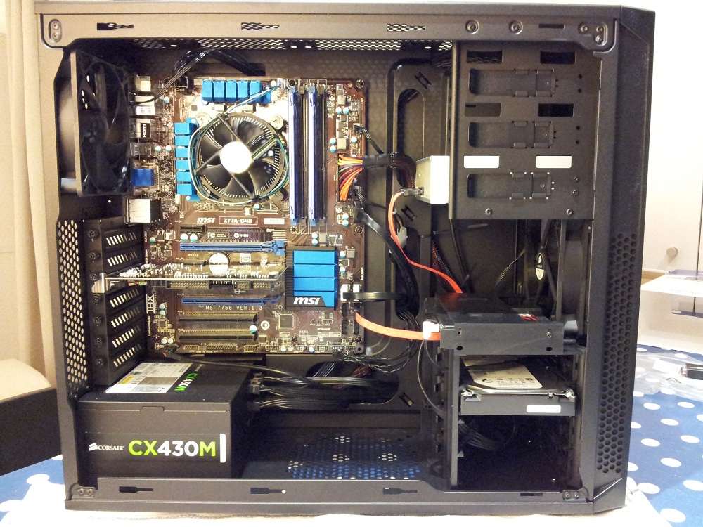

Bon, plus sérieusement, pas beaucoup de points négatifs à relever, mais quand même à noter, surtout sur le boîtier :
- Boîtier Corsair Carbide 200R :
> beaucoup de place, très aéré, un peu trop ouvert même pour des configs calmes, j’ai ajouté des filtres sur les ouvertures sans ventilateur, sinon je pense que c’est un nid à poussière
> les entretoises sont toutes vissées par défaut (il y en avait 11). Il faut donc enlever celles qui ne servent pas avant montage, et au milieu ce n’est pas une entretoise vissée mais un ergot soudé dans le châssis. Pas super pratique car en positionnant la CM pour vérifier la connectique arrière, cet ergot s’est dessoudé. Il a donc fallu que je le remette avec précaution au moment de la fixation de la CM qui repose juste dessus (il tient par pression de la CM).

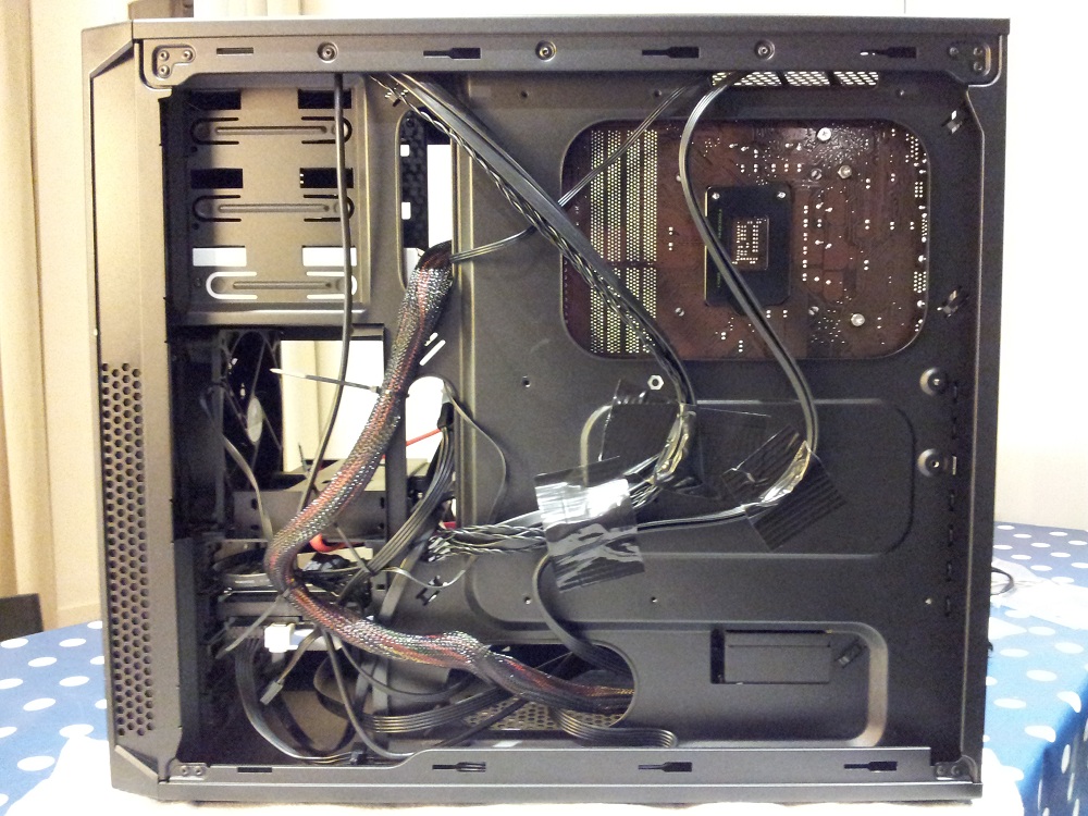

> câble management facile car plein de place derrière le panneau de la CM (j’avais hésité avec un boîtier orienté silence, genre le Cooler Master Silencio 450, et je ne regrette pas le Corsair car la place pour ranger les câbles c’est top).

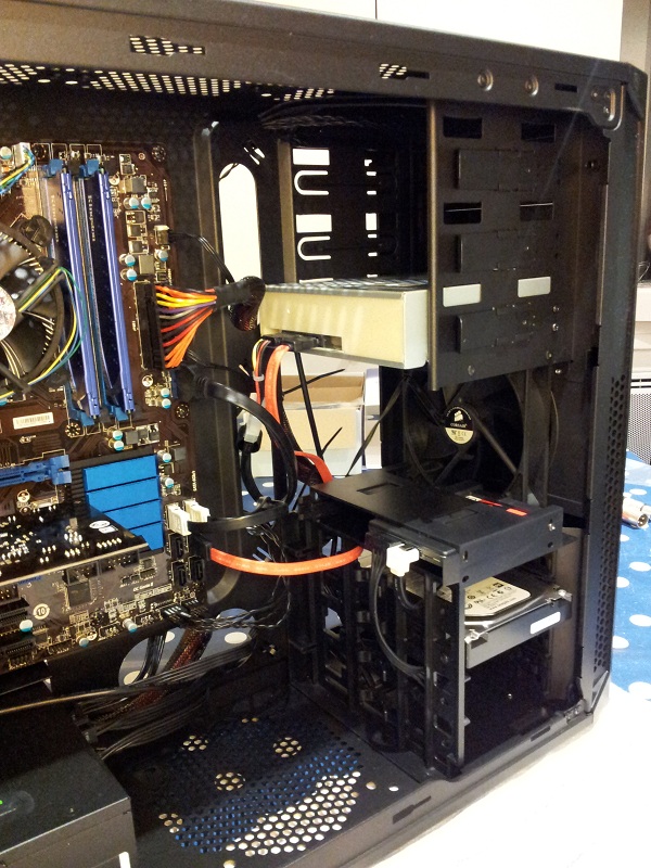

> système de fixation des DD : pratique à assembler, mais le fait que les cages des SSD et des HDD ne soient pas orientées dans le même sens a un inconvénient : on ne peut pas utiliser le même câble d’alim pour les disques (sur mon alim Corsair CX430M c’était trop court en tout cas, il a donc fallu que j’utilise 3 câbles d’alim distincts pour le HDD, le SSD et le lecteur)

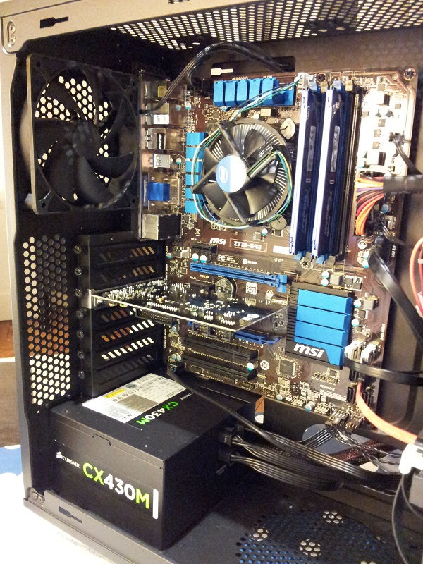

- CM MSI Z77A-G43 : doc bien faite, tout est clair. Petit module pratique pour assembler la connectique du front panel à l’extérieur avant de le fixer sur la CM. Par contre, la Suite logicielle MSI pour gérer les fonctions du BIOS bug chez moi. Il faut que je réinstalle (pour l'instant, j'accède directement au BIOS au démarrage et l'interface MSI est très intuitive pour les débutants).
- Alim Corsair CX430M : très bien, la modularité ne me sert pas vu qu’il a fallu que j’utilise 3 câbles d’alim distincts pour mes disques + drive
- Assemblage du proc : petit moment de flip pour un débutant, mais en fait c’est pas bien compliqué…
Le reste rien à dire sur la partie hardware. Config pas très silencieuse au final (le boîtier est vraiment très ouvert), mais je ne la pousse dans ses derniers retranchements.
