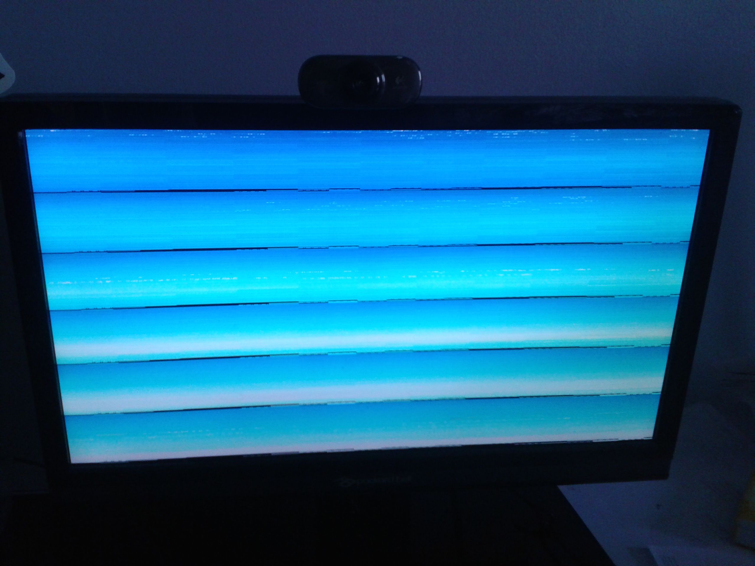

Merci je vous fournis une image d'un bug qui vien de m'arriver il y a moins de une heure a vous de me dire si je ne me suis pas trompé
						Re: Demande d'aide pour ventirad
Si le rad est bien fixé et que la pâte est OK, c'est pas un pb de température.
Le ventirad box est normalement suffisant pour garder le cpu loin de la limite de temp supportée pour un i3.
C'est pas plutôt la CG qui déconne ?
