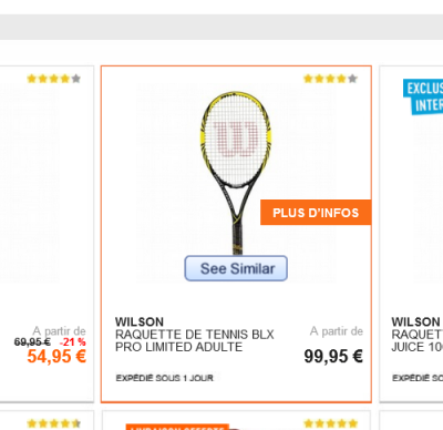

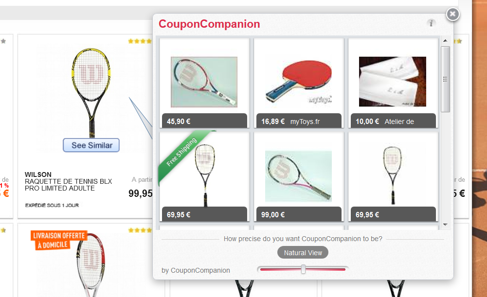

Je crois bien que je me suis pris un malware.
Sur des sites comme Décathlon, il y a un publicité intrusive qui se met en place.
Au début ça apparaît comme ceci : Et quand je pointe un moment dessus ou clic dans la zone bleue ça donne ça : J'ai fait une recherche rapide google mais je n'ai trouvé que des sites pourris avec une solution générique qui n'a pas de sens.
Quelqu'un a pu s'en débarrasser ?

Ah bah en fait c'est bon.
J'ai essayé un scan avec Malwarebytes et il a trouvé ça :
C:\ProgramData\InstallMate\{74C7F783-93FC-498F-AB64-DBDEAF24D575}\Custom.dll (Backdoor.Agent) -> Mis en quarantaine et supprimé avec succès.
C:\Users\---\AppData\Local\Temp\o5E1rWy8.exe.part (PUP.Optional.BSDownloader) -> Mis en quarantaine et supprimé avec succès.
C:\Users\---\Downloads\SoftonicDownloader_pour_google-sketchup.exe (PUP.Optional.Softonic) -> Mis en quarantaine et supprimé avec succès.
