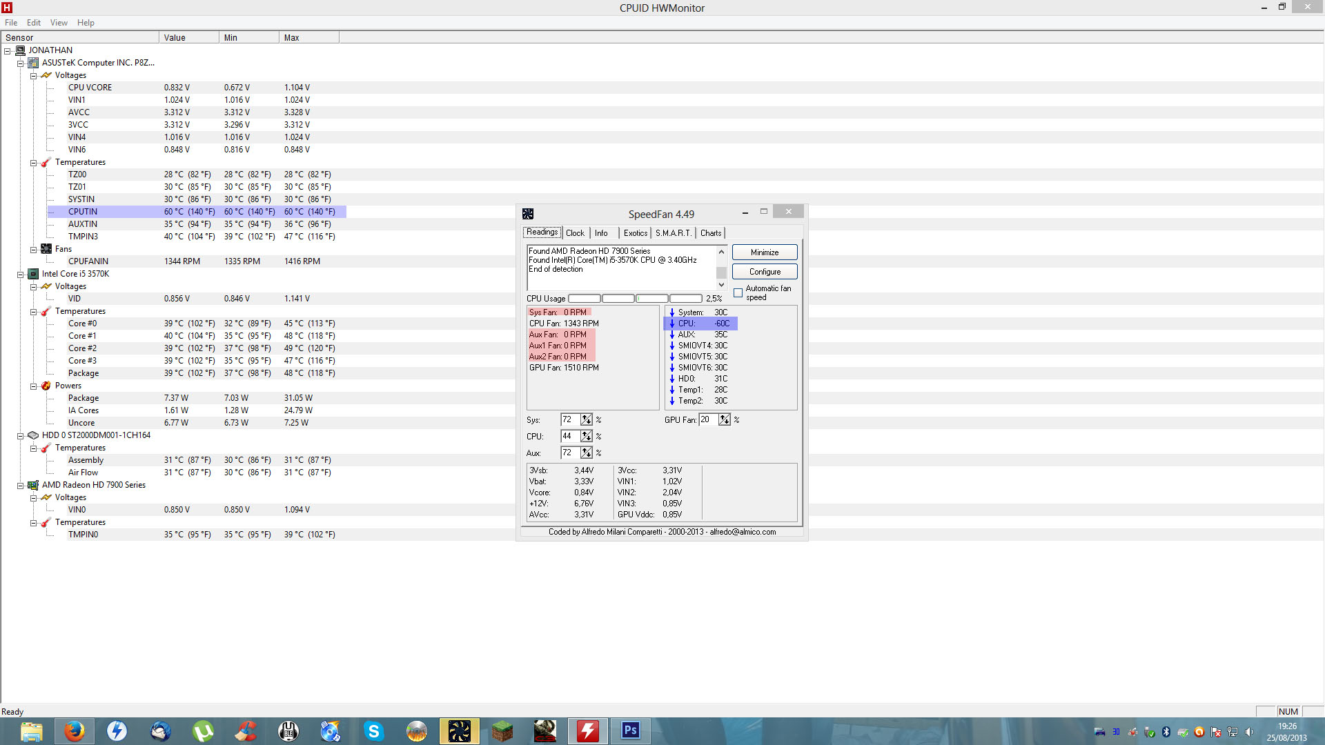

1) La température de mon processeur dans les logiciels de monitoring dont je dispose (HW Monitor et SpeedFan), m'indiquent une température de 60° (-60° pour SpeedFan) en continu, à tout moment de l'utilisation du PC. Or, pourtant, après avoir vérifié à plusieurs reprise mes connexions, je ne vois pas de soucis. (Voir en bleu sur l'image)
2) Les vitesses des ventilateurs. J'ai les deux vitesses des ventilos CPU/GPU, sans problèmes. En revanche, les températures des 3 ventilos de mon boitier ne sont pas affichées, ni celle du "SysFan" (dont je ne sais pas à quoi il correspond, car ventilos CPU/GPU et boitiers = 5, et le SysFan en fait un de plus... Kézako ? (Voir en rouge)
C'est une température non mesuré car c'est impossible d'avoir 60 si les cores sont autour de 40°C. C'est de très bonnes températures, ton proc est parfaitement refroidi (en pratique il peut encaisser jusqu'à plus de 85°C sans problème).
C'est normal ils sont pas monitorés. Sysfan c'est un emplacement dispo pour ta carte mère pour mettre un ventilo et le monitoré mais c pas obligatoire.
