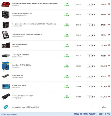

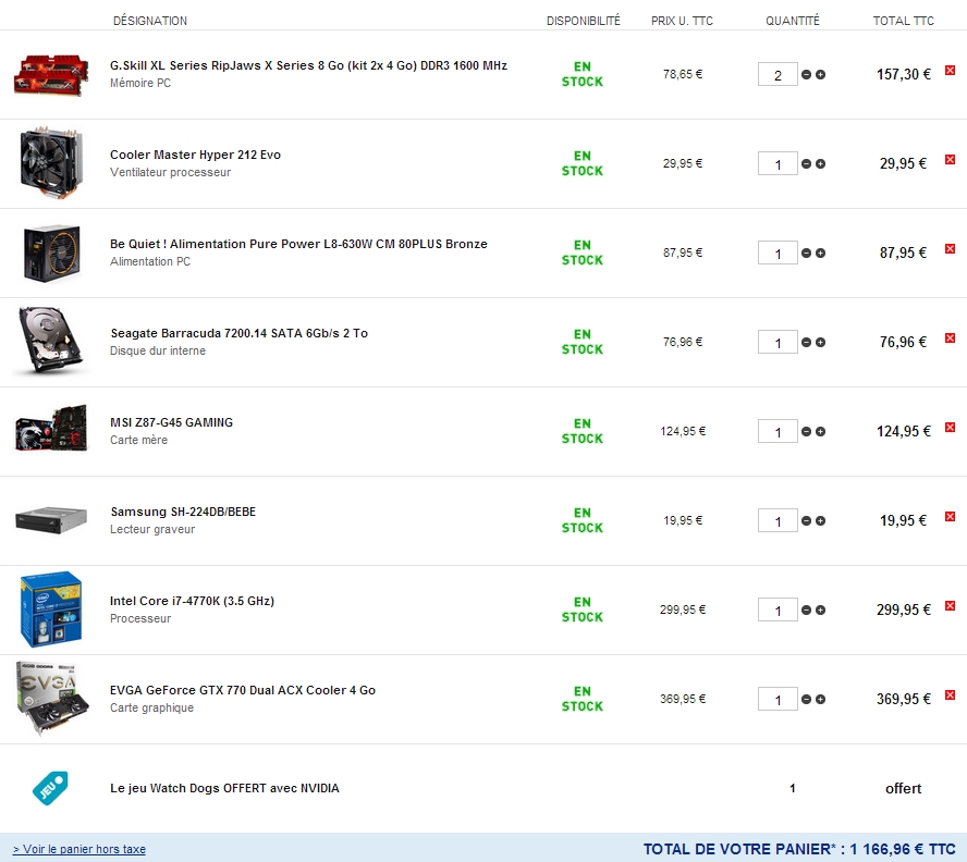

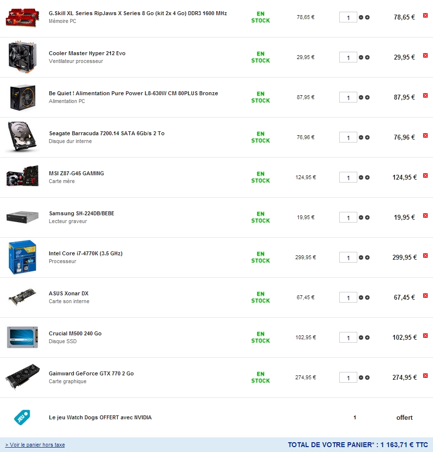

Voila j'ai été voir sur LDLC.COM , et j'ai fait deux config , la 1er est votre config de base gamer top performance que vous m'avez conseillez , avec seulement le processeur changer .
La deuxième est un peu différente , j'ai enlever la carte son et le SSD , pris 4 x 4go DDR3 et et une carte graphique au dessus , (niveau carte graphique si il y a mieux pour a peu près le même prix dite moi :) ) , les raison du retrait de la carte son et de la SSD est que j'ai lu que le chipset son intégrer a la carte mère était pas mal , et pour le SSD , je n'en est jamais utiliser et j'ai l'impression que c'est un peu chère pour se que c'est pour l'instant , je m'en sors très bien avec mes disque dur actuellement , et si grâce a sa je peu récupérer de la puissance pour de futur jeu ( oui , il m'arrive de jouer mdr , je vais faire que travailler ^^' ) .
Donc voila un avis sur les deux config :)

Voici un panier conforme à tes attentes avec des composants de haute qualité et surtout puissant (cpu, Cg).
Vu que tu ne souhaites pas OC, tu économisera 50€ avec un cpu non OC et une carte mère adapter avec ce même cpu
=> Panier pour ~ 990 €
Concrétement je suis reste sur :
- un cpu i7 de même puissance mais sans possibilité d' oC
- une CG Nvidia GTX 770 moins chère et suffisant avec ses 2Go pour du jeu + logiciel 3d/vidéo gâce à ses coeurs cuda embarqué pour un travail rapide
=> rendu 3D avec moteur (Vray, mental ray ...) ,workflow sans lag , lancer de rayon AE etc ...
- 2*8 Go de ram low profil pour montage vidéo et 3D idéale, avec possibilité d' upgrader en mémoire (2 emplacement dispo)
- une alimentation suffisante de 550W semi modulaire pour le cable management, avec un excellent rendement et surtout made in seasonic
- carte mère de chez Asus intégrant certaines caractéristique de sa game ROG (républic of gamer)
- 2 To Ok
- Ventirad OK
- lecteur Ok
Pour la carte son ok celle de la carte mère suprême FX va te faire vibrer ;)
Pour le SSD et vu tes outils de travail je penses que ce n'est pas à négliger car tes logiciel démarrerons très rapidement ( AE avec ses plugin a initialiser tu vas voir la différence ;))
Les temps de réponse seront instantané... on peut dire que c'est véritablement un confort de travail non négligeable même en utilisation normal et quotidienne.
Perso j verrai bien en plus un SSD de 240/250 Go pour windows, logiciels /plug in et eventuellement un espace de travail ou bien quelques jeux.
en modèle tu peux rester sur le crucial d'un bon rapport qualité/prix pour 100€ => Crucial M500 240 Go
on arriverai à ~1090€ SSD compris
