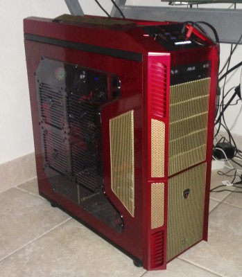

Bonjour à tous !
j'aimerais avoir votre avis sur ma nouvelle config que j'ai reçu il y a maintenant 2 semaines.
Boitier : Aerocool Xpredator Avenger
Carte mere : Asus MAXIMUS VII HERO
Prcesseur : Intel® Core™ i7-4770K Haswell
Carte Graphique : Asus GTX770 2Go GDDR5 OC DC2
DD : Kingston SSD Now V300 240Go + 1 WD 2TO
Alim : Enermax 730W REVOLUTION XT
Ram : Corsair 16Go DDR3 2133MHz C11 Vengeance Red ( je vais prendre un autre kit pour passer a 32Go en septembre )
Ventilo proc : Cooler Master Seidon 120M ( parti en SAV il faisait un bruit bisarre... )
Ecran : Dual screen Samsung S24C550VL
voila comme utilisation je fait du streaming, jeux ( lol, wow, Watchdogs, sims, etc ) et beaucoup de retouche photo ( photoshop ) et de montage video ( premiere pro, after effect et cinema 4D
j’hésite a OC tout sa ou pas.
je vous met une seule photo pour le moment j'en ferait d'autre quand j'aurais recu mon prochain Ventilo Cool Master Seidon 120 ^^

- Agoniz
- Messages : 1329
Re: Avis sur ma config
Belle config je comprend pas l’intérêt d'une CM aussi chère et d'une si grosse alim mais sinon bonne config

j'ai pris une grosse alim car je pense plus tard acheter une 2eme gtx 770 et faire un SLI ! et la carte mère je l'ai juste trouver magnifique ^^

Bonsoir,
Bonne configuration pour l'utilisation envisagée, ensuite ce qui va suivre ne sont que des avis totalement subjectives.
Vis à vis du chipset de la carte mère (Z97), l'i7 4790K aurait été un plus vis à vis de sa fréquence à stock de 4Ghz surtout pour les logiciels, mais l 'i7 4770K reste déjà super performant notamment en OC.
Pour le Seidon, en règle générale les kit AIo watercooling sont bruyant en charge quoique des fois en Idle... ,enfin bref ça peut aller de la pompe ou bien aux ventilateurs qui peuvent être changer moyennant coût ...
Perso à ta place j'aurai pris un kit avec 2 ventilo en push pour le monter sur le dessus vu qu il y a l'emplacement pour, ce qui permettait de conserver le ventilateur arrière en extraction.
un genre comme celui ci => Corsair Hydro Series H100i
Plus chère je te l'accorde mais super efficace et en prime une gestion de ventilo en PWM via un logiciel fourni + le chouette logo corsair éclairer au couleur de ton choix (rouge) au dessus du waterblock.
16Go de ram c'est déjà gros comme besoin même avec des fichiers RAW + post traitement de fou sous photoshop, après 32Go c'est un luxe mais + 16Go c''est 160€ en moyenne donc test jusqu à septembre et si le besoin ce faisat réellement sentir bin tu upgradera.
Carte graphique asus gtx 770 au top
qui va te permettre de profiter de ces coeurs cuda pour effect,1ere et cinéma 4D pour les rendus et d'autre fonctionnalités bien utiles.
Voilà en gros mon point de vue, mais en tout cas c'est du bon matos après je t'avoue que je suis pas fan de la couleur OR du boitier, mais les gouts et les couleur ça se discute pas

je suis d'accord pour le corsair H100i mais j'ai eu que des mauvais retour de celui-ci. donc voila pourquoi je suis parti sur autre chose ^^
Pour le disque dur 2To petite erreur c'est un Seagate Barracuda 2To 64Mo
j'utilise la suite CS6 et bientot le suite CC.
je tourne sous window 8.1 pro 64bits
et merci pour ta réponse complète

Effectivement le H100i a eut quelque souci dès son lancement notamment au niveau bruit de la pompe qui a été régularisé par une mise à jour du FW.
Biensur cela ne règle pas le souci du bruit des ventilo en charge (comme beaucoup d'autre modèle de kit WC malheureusement) ,sauf changement de ceux par des modèle moins bruyant tel Bequiet ou corsair SP/AF avec un bon flux d'air.
Mais bon la facture augmente assez vite surtout que c'est déjà 100€.
De toute façon avec l'utilitaire mise à dispo, cela devient un jeu d'enfant de réguler la vitesse de ces ventilo.
Enfin bon bref , pour en revenir à tes réponses.
*Disques Ok du moment que les plateaux tournent à 7200tr/min ( c'est surtout pour le montage vidéos notamment HD)
*Pour Adobe CS6 dont AP et AE, il faudra proceder à la mise à jour d'un fichier TXt pour supporter la gtx 770 et afin de profiter des coeurs cuda (confort assuré), pour CC la gtx 770 est certifié donc pas de problème.
cela ce passe ici pour plus d' explication (milieu de page) et si tu rencontres des points de blocage, tu fais signe
*Windows 8.1 c'est nickel perfect surtout pour une meilleur gestion du SSD et fichier d'échanges.
Tien nous au jus pour ton seidon ^^

C'est le boitier de Iron Man ? ^^
Belle configue je trouve juste dommage d'avoir un 4770k avec un carte mere Z97 mais c'est deja tres bien
