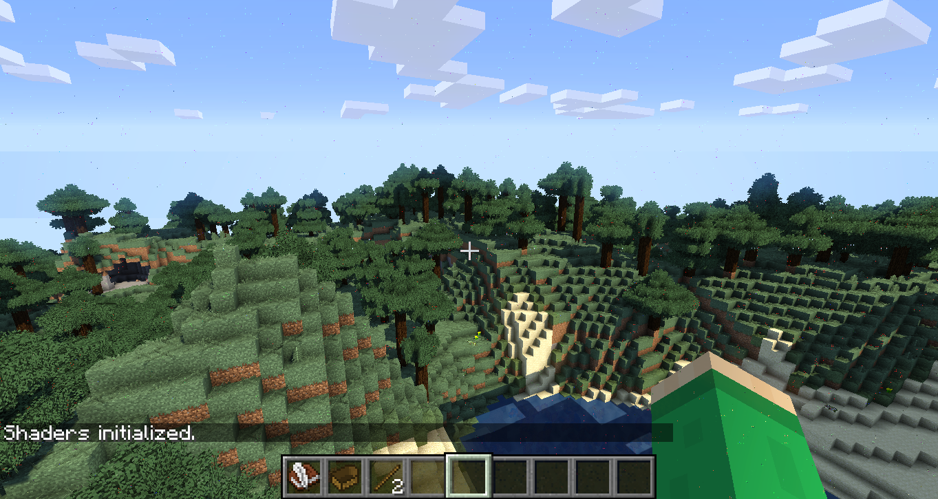

Voilà j'ai un problème j'ai fais ma config ya 2 mois et demi j'ai eu de nombreux problème mais la je crois que c'est le ponpon , voila j'ai des gros problème graphique seulement en jeu j'ai des triangle noir qui arrive de plus en plus et en suite mon pc reboot et me dit qu'il y a eu une surcharge (qui vien surement de la CG) voilà ma config :
Config :
Boitier : Zalman Z11 +
Processeur : Intel Core i5 4670K (3.4GHz)
Carte Graphique : PNY Geforce GTX 770 2Go
Carte Mère : Asus B85-Pro Gamer
Alimentation : LDLC BG-500 80+ Bronze by Seasonic
Disque Dur : Seagate Barracuda 7200 rpm 6Gb/s 1To
Ram : G.Skill XL Series RipJaws X series 8Go (2x4) 1600Mhz
Carte Réseau : TP-Link TL-WN951N
ensuite une petite image (zoomer pour voir des points rouge et d'autres points) : Ensuite une petite vidéo de bug avec des lignes noir (maintenant c'est 3 fois pire et ça reboot) :

Re: URGENT Problème graphique (CG) artefact !
Hello,
Vu les artefacts, il y a des chances pour que cela soit ta carte graphique. Cela se produit juste en jeu?
Etant donné que tu joues à Minecraft tu va tester avec l'igp du cpu (intel hd 4600).
Donc tu vas :
- retirer ta carte graphique
- brancher le câble vidéo de ton écran à ta carte mère, et tu démarres
- Tester rminecratf (l'IGP hd 4600 suffira pour ce jeu )
Si pas d'artefact on peut en déduire que c'est la carte graphique
Si artefact alors c'est autre chose...
Bon courage

Sinon je peut réactiver le iGPU dans le bios et le définir comme GPU écran principal par défaut par ce que la j'ai pas le temps de la débrancherV3g3ta a écrit :Hello,

Et oui ça le fait que dans le jeu expl : gtaIV , Minecraft , ETS2 etc...

Je vien de test sur euro truck simulator (j'avais des bugs (avec la CG) avec minecraft mais avec les shaders mais le truc intel accepte pas les shaders
) et je n'est pas de bug donc malheureusement ou heureusement selon le point de vue , c'est bien ma carte graphique qui déconne
WHY ME ! si ça continu je vais remplir une copie double de problème avec mon PC
V3g3ta vois ce que je veut dire
Zeldri a écrit : J'ai pu remarqué que java aussi des bugs avec le igpu mais c'est peut être pcq j'ai laisser la 770 brancher ça fait aussi des artefacts mais moin fréquents et c sur minecraft , je pense que je vais le formater ce week-end au cas où il y aurai un pilote foireux
Si cela fait pareil , cela devient inquiétant et là c'est pas forcement la carte graphique la cause de ton souci car l'igp fait la même chose.
Tu as un autre écran ou une tv avec connexion HDMI afin de tester et d'écarter un souci niveau de ton écran.
formater? je penses pas que cela soit utile car tu utilises 2 pilotes différent, un pour ta gtx 770 et un pour l'hd 4600 mais qui ne tente rien n'a rien.je pense que je vais le formater ce week-end au cas où il y aurai un pilote foireux
Sur son screen on voit bien des points rouge et bleu donc je ne pense pas que ça vienne d'un cable ni de l'ecran :-/
