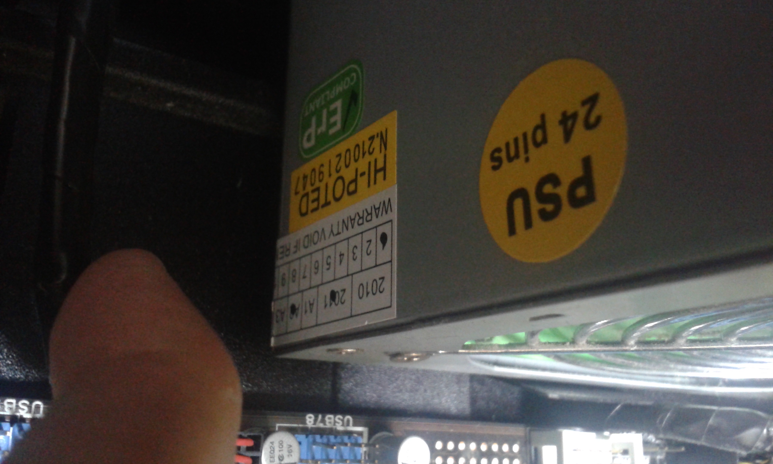

tu dois avoir en principe une étiquette avec la marque, la puissance max pour le 12V (max output) etc...
si tu peux prendre une photo et nous montrer ça , ce serait parfait.
Dhast
Messages : 5
Enregistré le : 09 juin 2015, 23:43
Re: Conseil amélioration config
Message non lu par Dhast »
Voici une photo de l'étiquette de mon alimentation, j'espère que vous verrez bien.
