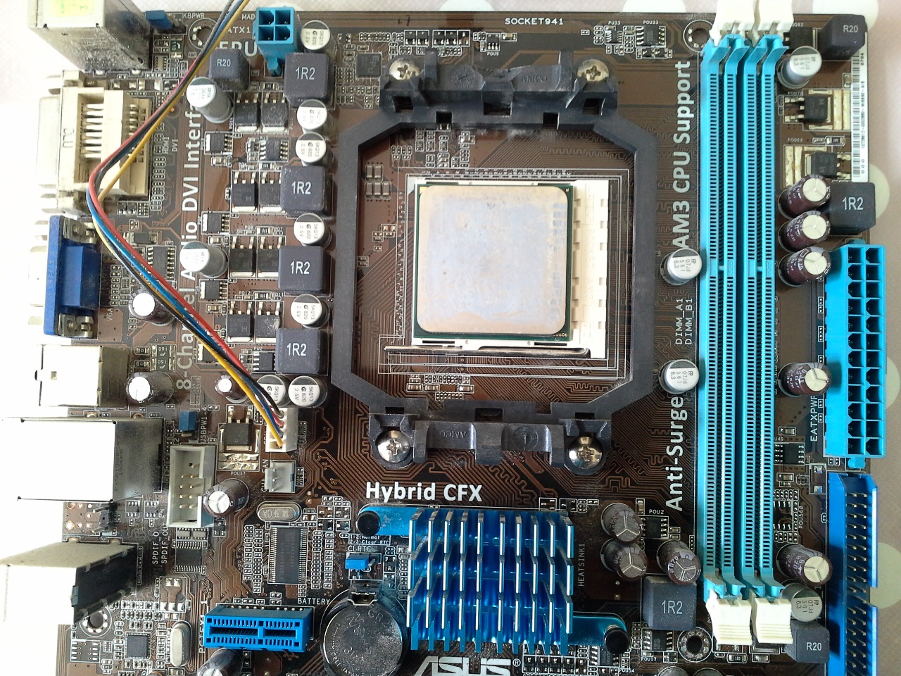

j'ai constaté récemment que l'ordinateur s'éteignait anormalement. Après avoir étudié le problème, je constate que le support qui permet de maintenir le ventilateur sur le processeur, l'une des attaches s'est cassée ( voir photo ) .
Que me conseillez vous ? de retrouver le même support plastique noir auprès d'Asus (M4A7BLT-M LE ) ou d'essayer de mettre une pointe à l'endroit où s'est cassé pour que l'attache du ventilateur puisse s'accrocher également du coté droit?
Par ailleurs, il me semble qu'il faudrait que je remette un peu de produit de contact entre le processeur le le ventilateur. Qu'en pensez-vous ?
Merci par avance pour vos conseils
cordialement
cordialement

Tu as 2 options:
- achat d'un ventirad livré avec de la pate thermique voir préappliqué
- achat du support en occas ou bien chez amazon=> http://www.amazon.fr/Gino-remplacement- ... Q1HFSQHTWK
biensur il te faudra de la pate thermique en plus => http://www.materiel.net/pate-thermique/ ... =configspc
la carte mère embarque quel cpu?
Tu as 2 options:

Pour l'instant, j'arrive à faire marcher le processeur avec le ventilateur posé dessus sur la carte mère mais en posant complètement à plat la tour Cooler master.
J'ai également contacté ASUS vis à vis de ce problème.
Encore merci pour les conseils.

Tiens nous au courant pour asus , mais je doute qu il te livre gratuitement ce support.
le contact n'est pas optimum et si le cpu est sollicité ( en jeu ou autre) le refroidissement ne sera pas optimum avec risque de coupure encore.
