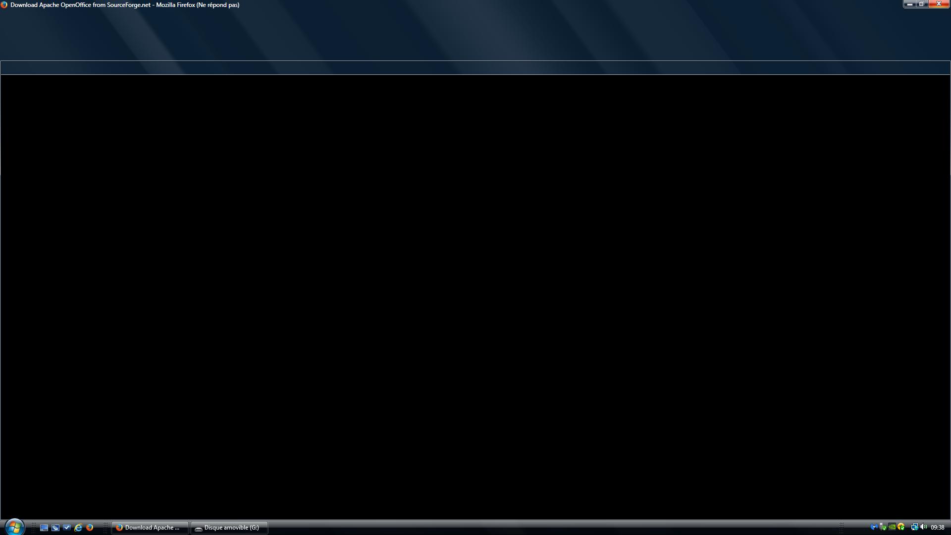

kawkaw37
Messages : 9
Enregistré le : 23 sept. 2015, 16:04
Re: changement carte graphique hp pavilion slimline
Message non lu par kawkaw37 »
bonsoir, bon après plusieurs jours d'utilisation je me rend compte que les dysfonctionnements surviennent lorsque j'effectue plusieurs tâche en même temps que ce soit sur internet ou pas! ce matin encore alors que je regardais une vidéo et que en même temps je téléchargeais open office j'ai une droit à la page en pièce jointe ! ou sinon parfois je ne regarde qu'une vidéo et l'image est impeccable mais le son de temps en temps beug des syllabes prononcées se répète
V3g3ta
Messages : 2202
Message non lu par V3g3ta »
Quel version de mozilla?
il faudrait mettre à jour mozilla et adobe flash player
