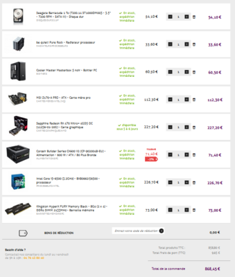

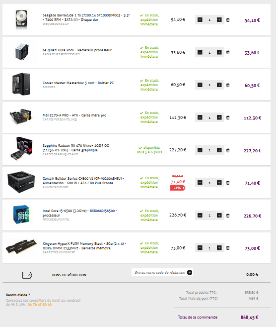

voila la config.
Messages : 14605
Re: Avis configuration 850euros
La config est pas mal. Tu peux gagner un peu sur la carte mère en prenant une carte mère chipset B150 et même l'alimentation, 500 watts suffisent pour cette config (largement).
Le Core i5 6500 et la RX 470 sera un peu moins performant que la config que j'avais proposé (tu n'avais pas indiqué clairement ton budget) mais c'est logique vu la différence de prix.
Sur LDLC ça pourrait donner ça : http://www.ldlc.com/b-20ca86d3675b2c7c. ... &data1=for
Après tu peux encore gratter en cherchant des codes promos et/ou en achetant sur plusieurs sites si tu fais le montage, par exemple certains composants sont moins chers sur Amazon et y'a pas de frais de port. Le processeur par exemple : https://www.amazon.fr/Intel-Skylake-Pro ... B010T6CWI2

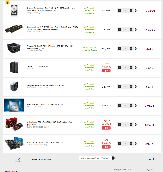

ok merci. cela est peut etre plus performante non? pour la carte mère j'ai un doute et vus le pris il y a possibilité de prendre une meileur carte graphique? mais la quelle?
Messages : 14605
Il faut une carte mère série 200 avec ces nouveaux processeurs Kaby lake car si le bios n'est pas à jour, le PC ne bootera pas. Regarde ma première config avec le Core i5 7500...
Pour la carte graphique La GTX 1050 Ti est beaucoup moins performante que la GTX 1060 6Go.
