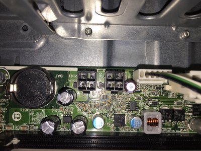

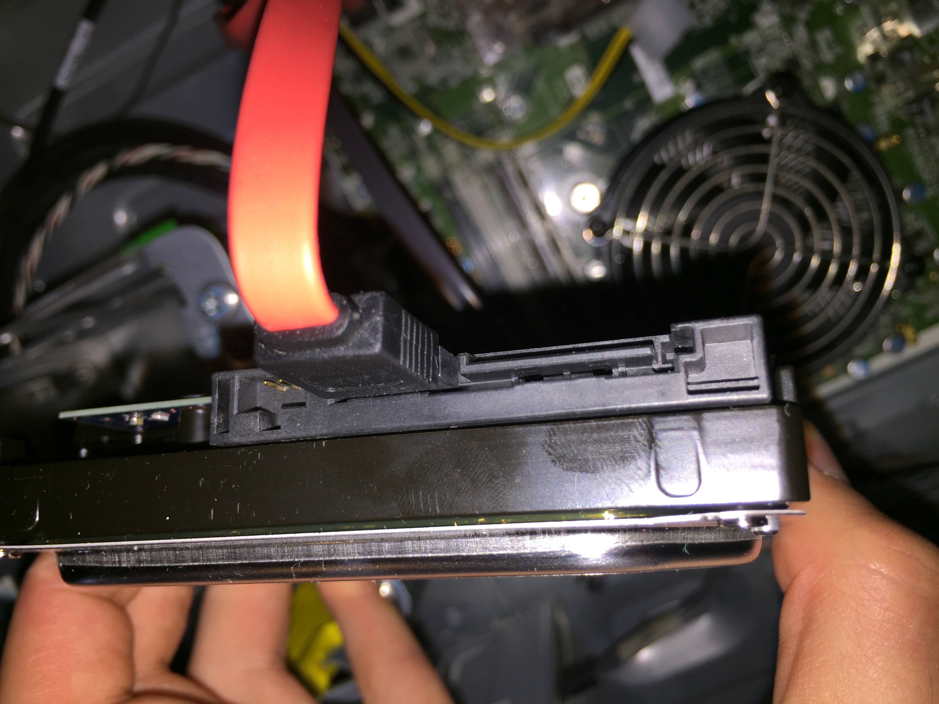

Je cherche à brancher mon disque dur à la carte mère mais il me manque le câble pour l'alimentation et je ne sais pas comment il s'appelle ni où le trouver.
Ci joint les photos du dd et de l'emplacement pwr de la carte mère.
Je vous remercie d'avance de votre aide.

Des idées? Je crois que c'est un adaptateur 15 broches qu'il me faut vers 4 broches mais je ne trouve pas de câbles 4 broches en forme carrés comme sur la carte mère.
Merci encore!

Il te faut un truc comme ça si ton alimentation n'a pas de cable sata :
http://www.ldlc.com/fiche/PB00046209.ht ... &data1=for
