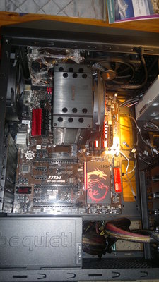

L'ordi que j'avais fait en 2014/2015
Une alim, une CG et un jeux de Ram pour modifier l'ordi d'un autre de mes fils.
