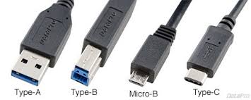

Salut à toi Sp64 et :bienvenue:
ATTENTION
Le boitier Corsaire Obsidian 500D :thumbsup: a une connectique en façade USB 3.1 (Gen 2) Type C :cool: ; ce qui demande donc du USB 3.1 (Gen 2) en interne sur la Carte Mère, ce que ne propose pas la MSI Z370 GAMING PRO CARBON :huh:
Pour info :
Vitesse des USB : le 3.0 (dit aussi USB 3.1 Gen 1) : 5 à 6Gb/s (même vitesse que le SATA, connectique pour les HDD, SSD et autres lecteurs) ; le 3.1 (dit aussi USB 3.1 Gen 2) : le double, 10 à 12Gb/s
Les Type d'USB
type usb.jpg (7.26 Kio) Vu 5875 fois
Les CM B360, H310, H370, Z370, avec USB 3.1 en interne, chez topachat https://www.topachat.com/pages/produits ... html#ae198
