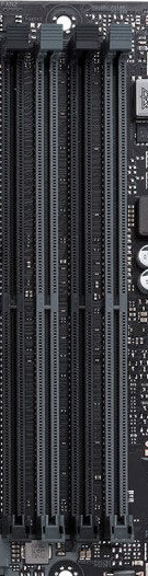

J'avais pas vue la CM :blush: qui as que deux slots (support) Ram :oops: je te conseillerais donc FOOORTEMENT de partir sur une barette de 8Go plutôt que sur 2x4Go :japon:

A nan c'est chiant ça mais comment tu sais que la carte mère n'a que 2 slots ?

Blackout'Games a écrit :A nan c'est chiant ça mais comment tu sais que la carte mère n'a que 2 slots ?
Ben j'ai cliqué sur ton lien, et j'ai vue :P

mais j'ai juste une toute petite dernière question : ou as tu lu le nombre de slots pour les rams et aussi pour celle si :

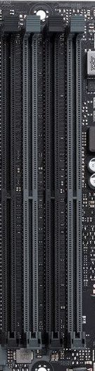

Pour ce qui est des slots Ram, voir fichiers joints :P (T'as 2x1 et l'autre c'est 2x2)
Pour la compatibilité CM/Proc, ça tombe bien l'i5 8400 est un processeurs Intel Coffee Lake de 8ème génération :D Bon après, pour info, pour être plus juste, c'est un proc intel de huitième gen, coffe lake de 2ème gen :P
Slots Ram 2x1.PNG (69.72 Kio) Vu 7512 fois
