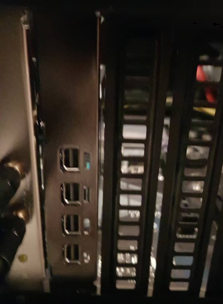

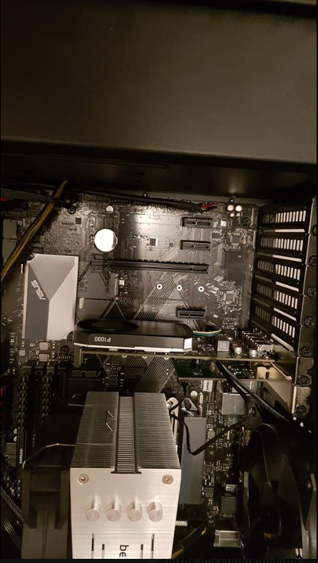

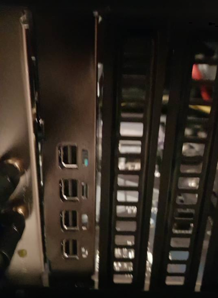

On m'a monte mon ordinateur, mais lorsque je l'allume il y a écrit pas de signal sur l'écran. Savez-vous d'où vient le soucis? A noter que la carte graphique est en mini display et que j'ai acheté un adaptateur avec hdmi et que ca ne fonctionne pas. Dois-je prendre un autre adaptateur dvi HDMI pour le relier à mon écran ? Ci-dessous mes éléments.

Pas de signal ça peut venir d'énormément de chose, ça veut dire que le PC n'envoit aucun signal tout simplement.
Tu as un processeur Intel donc tu peux tester de brancher l'écran directement sur la sortie graphique de la carte mère pour tester (la carte graphique ne sera pas utilisée).
Je pense pas que l'adaptateur soit en cause. Faut vérifier que la carte graphique est bien en place ainsi que le ventirad sur le processeur pour commencer.
Tu as des voyants allumés sur la carte mère ? les ventilos tournent ?
