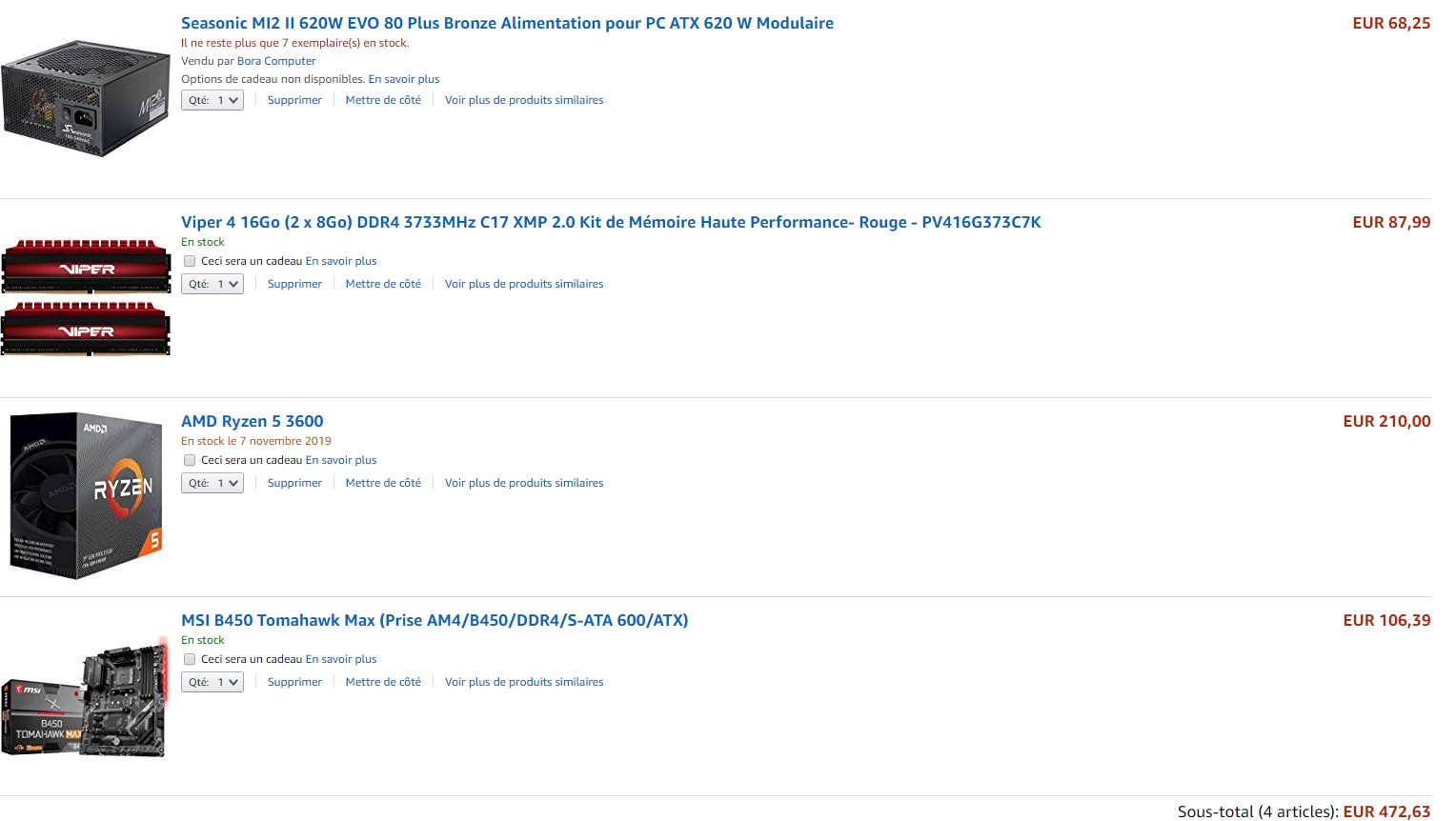

Bonjour je vais commander ma première vrai config je n'ai jamais monter de pc et de ce que j'ai compris j'ai sortis cette config :
je prendrais une RX5700 XT le mois prochain
j'ai aussi une SSD et un HDD
boitier nzxt 510i
donc voila j'attend vos avis ou conseils avant de commander d'ici une semaine, merci a ceux qui participeront :)

Messages : 14605
Re: je peut commander cette config sans probléme ? HELP
Pas de soucis de compatibilité mais par contre il te faut une carte graphique car sinon tu ne pourras pas utiliser le pc.
Les ryzen nont pas de carte graphique intégrée comme les procs Intel.
kastete
Messages : 11
Enregistré le : 13 nov. 2018, 20:36
Message non lu par kastete »
Il l'achète le mois prochain la CG :P

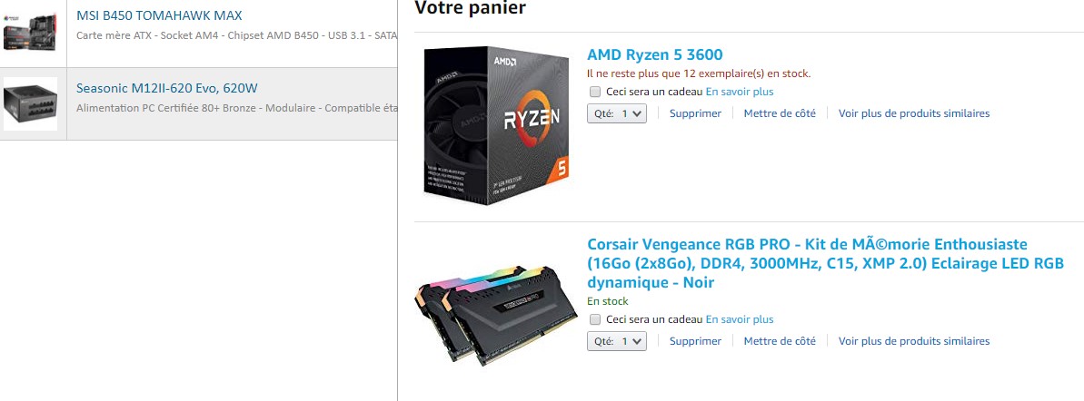

Message non lu par THEKITSUNE »
RE ! je pense que ca se confirme, apparement même en rajoutant une RX 5700xt 620W suffisent.. je vais passer commande demain :)

Messages : 14605
Oui une alimentation de 620 Watts est largement suffisante, ce genre de config consomme même largement moins en pratique, mais si tu veux être large pour de futur upgrade/ overclocking c'est ok.
Tu n'a pas besoin de mémoire aussi rapide, de la 3000 ou 3200 Mhz suffirait.
