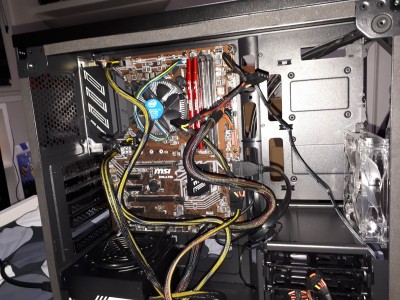

Bonjour, je viens de finir le montage de mon nouveau pc (fixe) mais quand j'appuie sur le bouton power (ou même reset) rien ne se passe. J'ai bien branché l'alim à la carte mère ainsi que les fils power sw, reset sw et power led (j'ai que 3 doublets il me manque le hdd led que je ne pense pas nécessaire) mais ces fils sont assez compliqué à brancher (l'ordre, le sens... qui sont mal indiqué).
Mes composants:
Carte mère: msi Z390-A pro
Alimentation: axxyon P490S8
Barettes RAM: G.SKILL ripjaws v red ddr4
CPU: Intel core i5-9400F
Carte graphique: MSI 1050 Ti
Boitier: Corsair carbide spec-05
SSD: Samsung solid state drive (mais je l'ai pas branché pour l'instant donc osef)
Comme vous l'avez peut-être remarqué mon alime n'est plus toute jeune (provient de mon ancien pc) et les fils sont trop court pour qu'elle puisse bien se fixer au boitier, je l'ai donc positionné un peu à l'arrache mais tout devrait fonctionner puisque branché. Après il est aussi possible que l'alime ne convienne pas puisque les fils de l'alime se branchant sur la carte mère pour le cpu et la carte graphique ne sont que de 6 (que je branche sur une "branche"/"ligne" de trou de 8 pour le cpu et que de 4 au lieu de 6 pour la carte graphique.
J'aimerais donc savoir si c'est l'alimentation qui est trop vieille ou bien les branchements au bouton power du pc qui sont mal fait ou autre chose qui sait :/, s'il vous plaît.

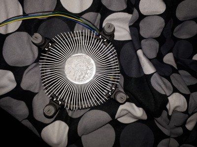

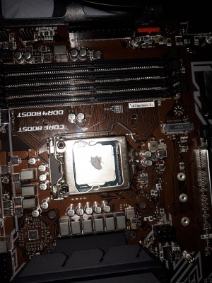

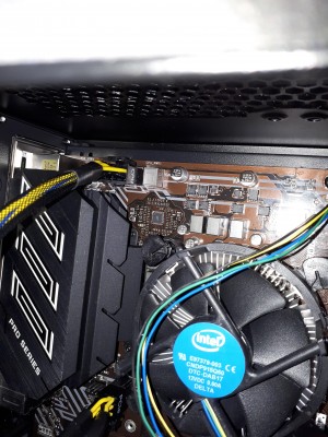

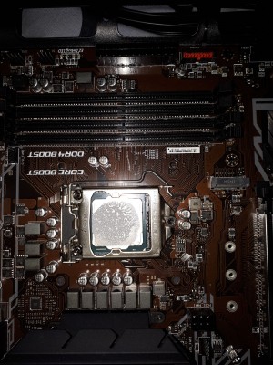

Re, j'ai acheté l'alimentation que tu ma recommandé mais ça ne fonctionne toujours pas. J'ai essayé d'enlever le ventirad du cpu pour voir si la pâte était boen mise et je sais pas:
Du coup je vais acheter de l'alcool ménager et remettre de la pâte
Re: PC ne s'allume pas après configuration matérielle
Oui la pate était grosso modo correctement mise (sur les ventilos Intel c'est un pad thermique ce qui est un peu différent). Le soucis ne vient pas de la de toute façon, si le ventirad est bien installé sur le CPU, même sans pate thermique ou mal mise, le PC doit démarrer (les surchauffes se produiront plus tard quand le CPU dégagera bcp de chaleur).
Pour la pate, tu mets une goutte au milieu, pas plus et étale un peu si tu veux avant de mettre le ventirad. L'important c'est surtout que ventirad et proc soit bien en contact.
Quand tu démarres tu as des ventilos qui tournent / led de la carte mère qui s'allument ou rien du tout ?
Si tu n'as rien qui bouge il faut voir du côté du bouton power.

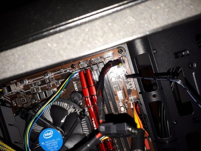

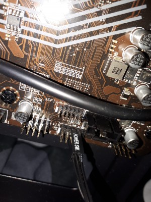

Quand j'appuie sur le bouton power rien ne se passe (ni pour le reset), je pense en effet que le problème vient de là pourtant je tourne les fils power sw et reset sw dans les 2 sens, il manque aussi le hdd led mais je ne le pense pas nécessaire. Je vais me pencher de se côté là.

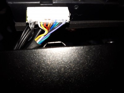

J'ai remis mon ventirad du cpu (proprement? )
Et j'ai essayé de démonter le bouton power mais sans aller jusqu'aux fils: Les fils power et reset ne semble pas abîmés, je ne vois vraiment pas ce qui ne fonctionne pas

Je peux envoyer plus de photo pour aider:

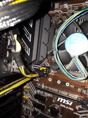

En testant je viens d'aperçevoir une led "EZ debug led" s'est allumée 1/2 seconde en appuyant sur le bouton power puis plus rien. Je reappuie mais elle ne clignote plus sauf si je coupe l'alimentation avec son bouton on/off et que je la remet, là quand j'appuie la 1ère fois sur le bouton power du pc la led s'allume 1/2 seconde.
Baptiste38
- Apprenti geek
- Messages : 9
- Enregistré le : 04 mars 2020, 22:51
La led est celle correspondant au cpu ce qui signifie d'après le manuel msi que: "indique que le CPU n’est pas détecté ou que
son initialisation a échoué". Je pense pourtant avoir bien branché les câbles cpu à la carte mère au bon endroit
Baptiste38
- Apprenti geek
- Messages : 9
Le problème est résolu, j'avais branché un câble de l'alimentation à un port "fan système" de la carte mère croyant cela nécessaire, juste en branchant se fichu câble rien ne fonctionnait
