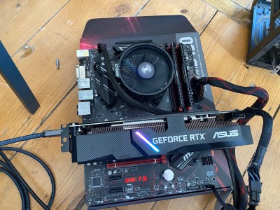

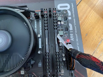

J'ai bien reçu ma config et viens tout juste de la monter mais dès que j'allume le pc, il y'a la LED rouge CPU qui est allumée et rien ne s'affiche à l'écran (celui-ci est branché sur la CG)
J'ai bien fait attention à le positionner correctement sur la CM donc je ne pense pas que le problème vienne de là.

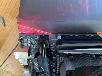

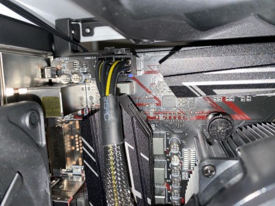

Mais j'ai un doute sur mon Alim (Antec 520M 80PLUS Bronze), est-ce qu'elle est assez puissante? et le connecteur 2*4 broches est compatible avec la CM?

Messages : 14607
Re: Upgrade config
Ton alim est suffisante et compatible pas de soucis. C'est pas elle qui t'empêche de démarrer.

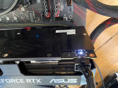

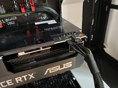

Tu as bien brancher les alims externes sur la cg ? Sinon essaie de changer la mémoire de slot et de garder une seule barrette pour tester. Vérifie aussi que le ventirad est bien fixé sur le cpu et branché sur la prise cpu_fan de la carte mère.

Je pense que les branchements sont bons :

Pour ton problème, c'est dur de t'aider à distance. A ta place je démonterai tout et je recommencerai le montage en ne gardant que ce qui est essentiel au boot : cm + mémoire (en essayant différent slot) + processeur + cg.
Ton problème peut venir d'un mauvais branchement, d'un contact entre la carte mère et le boitier (vérifie bien les entretoises) etc... si ça ne fonctionne pas, il faudra tester les composants séparement, c'est rare mais tu peux avoir un processeur ou une carte mère ou une carte graphique deffectueux.

Sinon il nous faudrait un max de photos ! Des fois, c'est juste l'écran qu'est branché sur la CM au lieu de la CG ! T'as aussi l'écran qu'est pas passé sur l'bon auxiliaire (HDMI, display port, ...) !

J'ai tout démonté et fait un test hors boitier, c'est la même chose...
J'ai également changé la pâte thermique, j'ai revérifié la position du CPU et l'état des "picots".
Et comme je disais la CG fait vraiment beaucoup de bruits sur le port PCI-E principal (même après plusieurs minutes) ce qui n'est pas le cas sur l'autre port.
J'ai essayé 2 écrans en DVI et display-port, idem...
