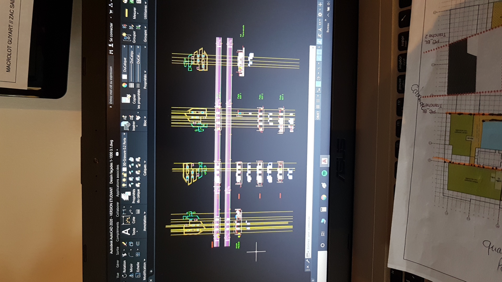

Je précise que mon utilisation est principalement basé sur du dessin 2D (comme dans la photo). Je développe mes compétences en 3D (modélisation simple sur sketchup par exemple) mais pour une application direct (à savoir l'impression 3D). C'est donc principalement une application simple. Je ne fais (du moins pour le moment, et le principal sur mon métier) pas de rendu 3d.
