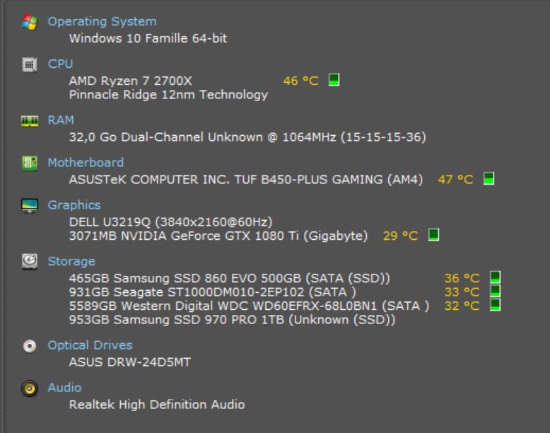

Ma config :
J'avais initialement uniquement ce kit de mémoire (2x8Go) :
DR4 Corsair Vengeance LPX Noir 2x8Go 3000MHz CAS 15 ici https://www.topachat.com/pages/detail2_ ... html#ae198
Puis un an plus tard j'ai rajouté encore 8Go :
Corsair Vengeance LPX 16Go (2x8Go) DDR4 3000MHz C15 XMP 2.0 Kit de Mémoire Haute Performance - Rouge
Acheté ici : https://www.fnac.com/mp38233017/Corsair ... -Rouge/w-4

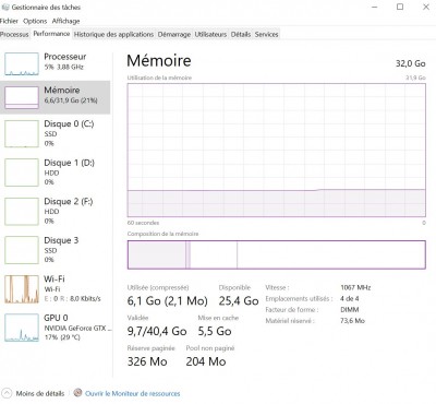

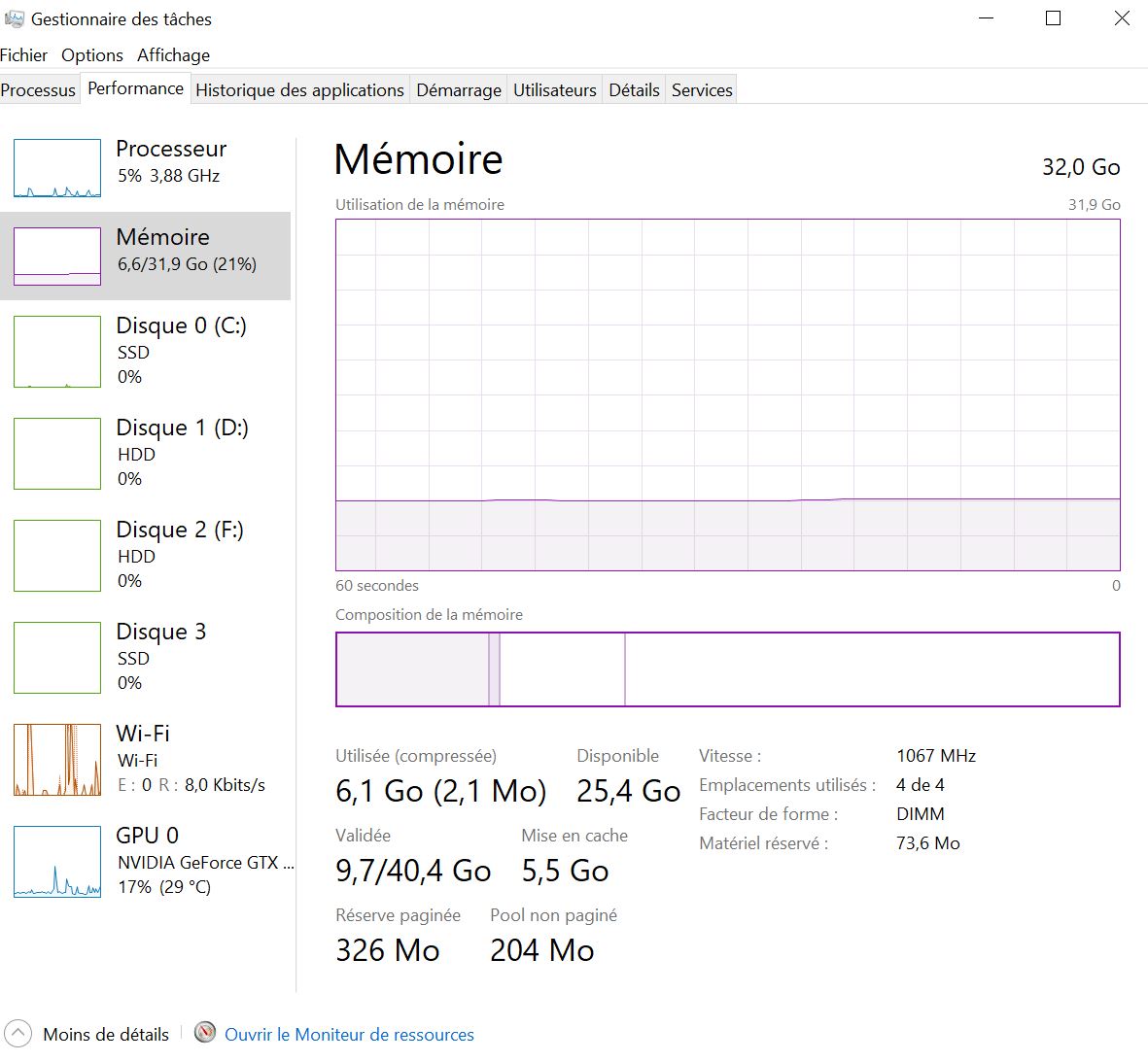

Cette RAM affiche 3000MHz mais d'après l'ordinateur elle tourne à 1067Mhz c'est pourquoi je cherchais à optimiser leur performance dans le BIOS de ma Asus TUF
Lorsque que j'avais 16Go, j'avais déjà utilisé ce profil sans bug. Mais après le rajouts des deux autres barrettes de RAM, le bug est apparue. Pensez vous que cela vient d'une mauvaise configuration du BIOS ? Ou d'un problème de compatibilité entre les barrettes de RAM ? Ou de mauvais choix de profile (xmp ? docp ?)
