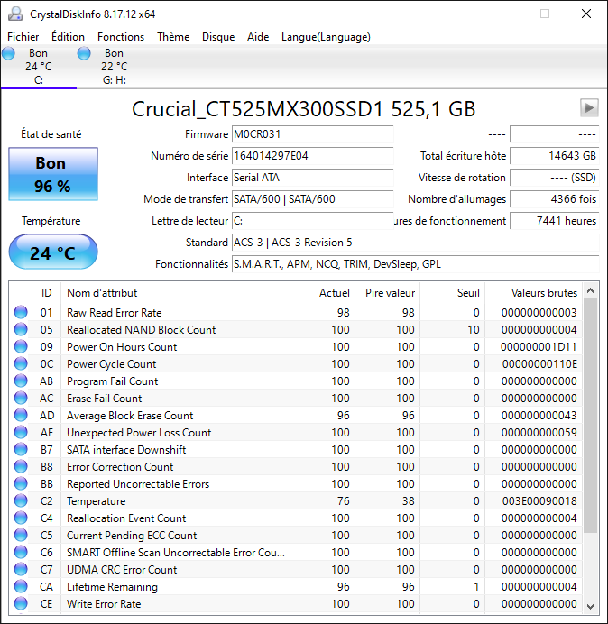

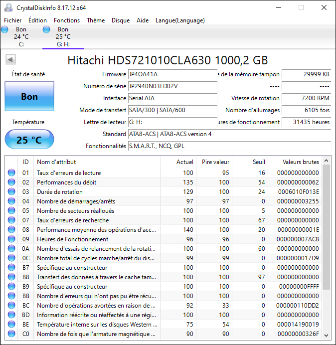

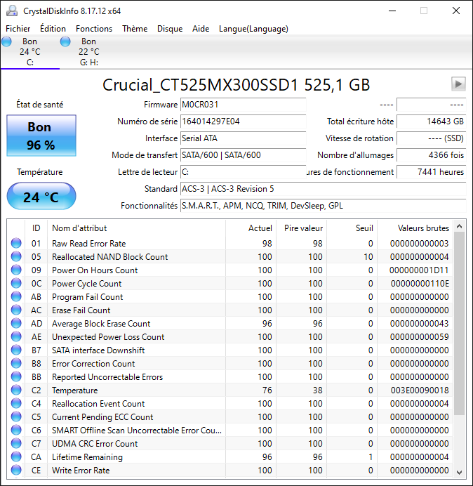

- Stockage : Capacité totale : 1,39 To
Lecteur n° 1 : Hitachi HDS721010CLA630 ATA Device (931,51 Go)
Lecteur n° 2 : Crucial_CT525MX300SSD1 ATA Device (489,05 Go)
