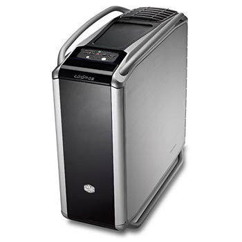

.:: Présentation ::.
Le cosmos 1000 est un boitier grande tour compatible avec les carte mères Micro-ATX, ATX et E-ATX. Contrairement au cosmos S qui est plutôt orienté "ventilation extrême" les cosmos 1000 est orienté "silence" avec notamment de la mousse anti-bruit sur les parois latérales, des rondelles en caoutchouc pour atténuer les vibrations des disques durs, 4 ventilateurs de 120mm, des filtres anti-poussières ... On verra par la suite si ces éléments sont suffisants pour un maniaque du silence que je suis. ;)
Ce boitier dispose de 6 emplacements pour disques durs, 5 baies 5"1/4 dont une qui peut servir pour du 3"1/2 et en façade on trouve 4 ports USB 2.0, 1 port Firewire, 1 port eSATA et les traditionnelles sortie casque et 1 entrée micro en plus des boutons Reset et de démarrage. Ces boutons et connecteurs sont placés sur le dessus du boitier et donc accessible à tout moment car la porte de la face avant recouvre toute la surface. A noter que le sens d'ouverture de la porte peut être inversé ce qui est très pratique suivant le coté du bureau où le boitier est placé. :cool:
Tant qu'on parle des portes, il faut préciser que l'ouverture des 2 portes latérales se fait très aisément car il suffit de relever un loquet pour les déclipser donc il n'y a aucun vis. C'est vraiment très pratique et pour les refermer, on prends très rapidement ces marques pour les placer correctement même si il n'y a pas de détrompeur et puis il suffit d'exercer une pression pour les clipser.
Pour le design, les couleurs ça reste subjectif donc soit on aime soit on aime pas et je ne vais pas m'étendre sur ce sujet.
Au niveau de la qualité des matériaux utilisés c'est du tout bon, c'est du haut de gamme qui donne une impression de solidité et les finitions sont bien réalisées. Mes seuls reproches se situent au niveau du cache en plastique sur la face supérieure, j'aurais aimé une matière plus épaisse dans le même genre que la porte. On peut noter aussi un grincement des poignées supérieures quand on soulève le boitier, rien de grave car elles sont très solides mais ce bruit peut surprendre.

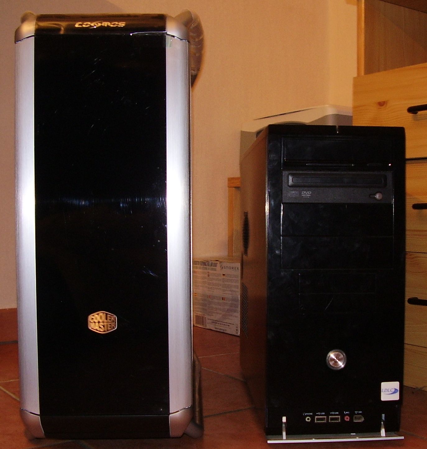

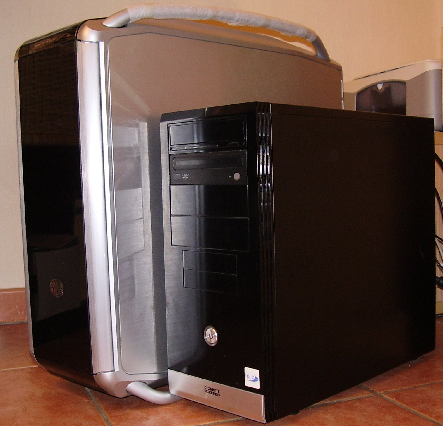

Au niveau des dimensions et du poids, c'est très impressionnant :
Dimensions (LxPxH) : 26.6 cm x 59.8 cm x 62.8 cm
Poids : 16.9 kg :o
Même si il y a des poignées pour vous aider à le bouger, je vous déconseille ce boitier si vous êtes amené à déplacer assez souvent votre pc.
Quelques photos au déballage avec le GZ-X1 pour comparer :

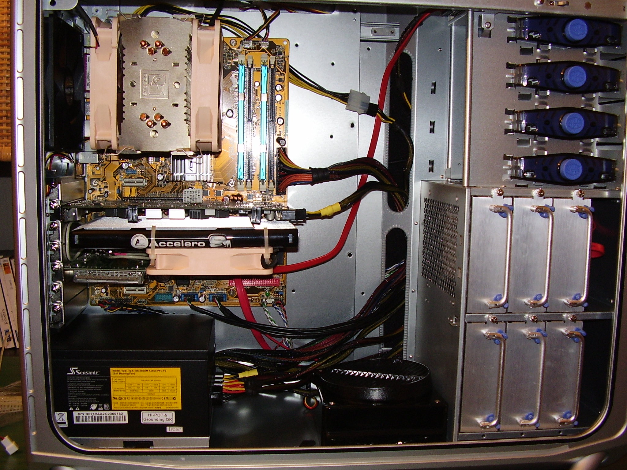

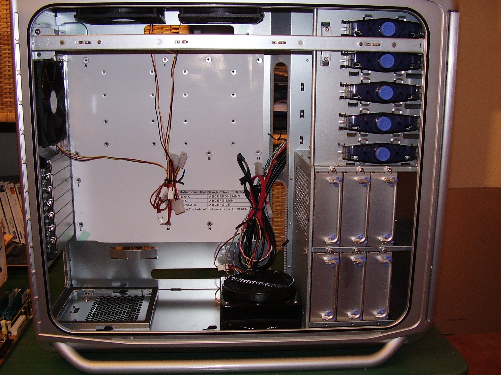

.:: Optimisation du rangement ::.
Avec un boitier de ce standing, il est possible de ranger très proprement les câbles en les faisant passer derrière la carte-mère. Avec le cosmos 1000, on peut arriver à un résultat correct mais il va falloir y passer un peu de temps compte tenu de la disposition des ouvertures et du faible espace entre la porte latérale et le panneau supportant la carte mère.
En effet, compte tenu du volume du boitier il est vraiment dommage que l'espace entre ces 2 plaques soit si faible surtout qu'il est réduit par l'épaisseur de la mousse. A chaque fois que l'on fait passer un câble il faut vérifier que l'on pourra bien fermé la porte. :marteau:
Quelques photos pour vous montrez le résultat des 2 cotés et l'intégration du fanmate 2 sur la face avant :
