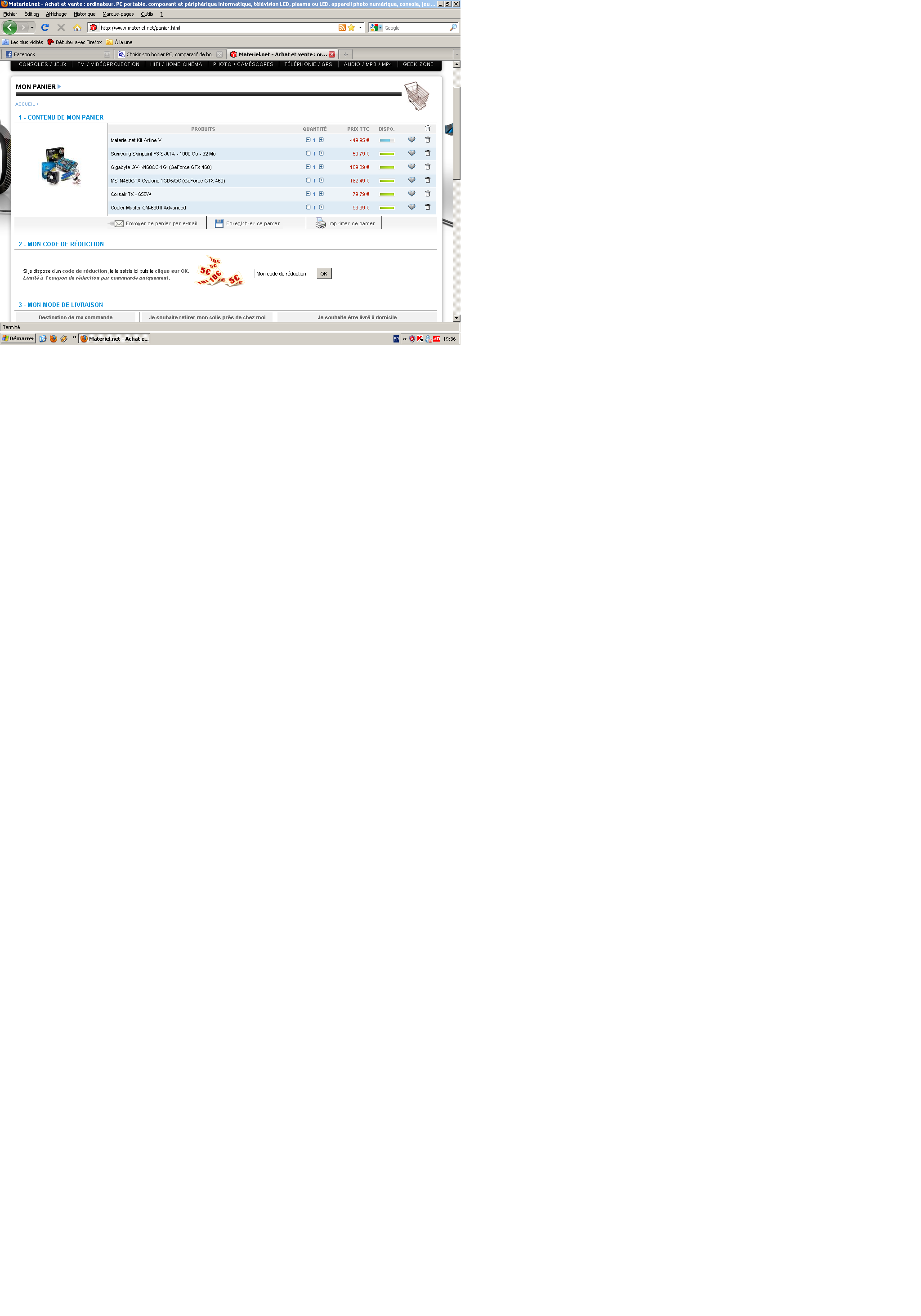

hello bon alors voilà ce que je compte acheter :
bon j'ai mis deux marques de carte graphiques car je ne sais pas laquel choisir !que me conseillez vous?
et puis j'aimerai savoir si il n'est pas possible de tirer le prix un peu vers le bas en choississant une autre alim par exemple,ou une autre carte mere etc....en fait j'aimerai ne pas dépasser les 800-850 euros frais de port inclus alors que la je tourne plus vers du 900 euros ....
