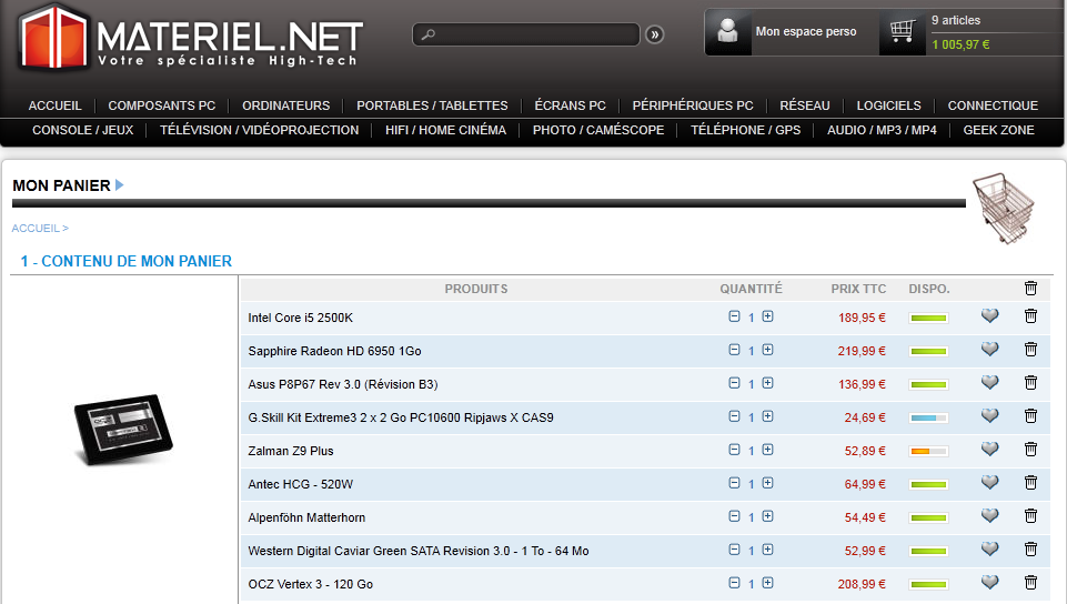

Re: Besoin de conseils pour pc gamer
Plop,
Quand tu dis multi tascking, tu entends quoi par la ?
Ds ton budget il y un écran + os a prévoir ?
Tu comptes OC ton cpu ?
Petite app de ce que ca pourrais donner, le SSD n'est pas nécessaire mais bcp de gens en souhaite un... redis moi si tu as des correction/ajouts ;)

Merci pour ta réponse Tonton Flingueur,
Pour répondre à tes questions, par multi-tasking j'entend utiliser des logiciels de création graphique qui sont asser lourd à faire tourner comme Photoshop, Autocad, des logiciels de montage vidéo, autres... Ensuite j'ai déjà un écran 24 pouces et une OS. Et enfin pour l'OC du cpu je pense le faire mais pas immédiatement donc quand même en prévoir un qui a un bon potentiel sans OC.
Maintenant mes questions,
- Déjà apparement les cpu intel c'est mieux, mais le i5 2500K est-il vraiment assez puissant pour faire ce que je veux ou il vaut mieux prendre la gamme au dessus avec le i7 2600K ?
-Ensuite, je n'ai pas tout de suite besoin d'un ventirad car je ne compte pas OC tout de suite
-Je n'est pas vraiment besoin de SDD
-Et enfin pouraais-tu me conseiller un Lecteur/graveur ?
Merci :)
De rien ;)
Alors ds ce cas oui le 2600K est clairement mieux pr ton utilisation, la version K est destiné a l'oc, version non K si cela ne t'intéresse pas :)
Le SSD pourra clairement te booster tes perfs, mais on vit sans :)
Donc corrige juste au niveau du CPu et enlève le ventirad et le ssd si ca te botte pas plus que ca, et prends 8go de ram (G Skill sont souvent les moins chères et sont très bien)
Sous réserve de rajouts/correction d'un autre membre, je crois que c'est tt bon :xmas:
ps: dsl j'y connais rien en lecteur/graveur, mais je crois qu'ils se valent tous plus ou moins, le moins chère par réfléxe :biggrin:
