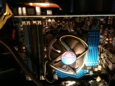

si tu as un apn fais des photo de ton câblage, il y a peut être un truc qui nous sauteras aux yeux.
link65
Messages : 60
Enregistré le : 30 juil. 2011, 01:13
Re: config montée mais ne démarre pas HELP ME PLEASE
Message par link65 »
voila les photos (désolé pour la qualité)

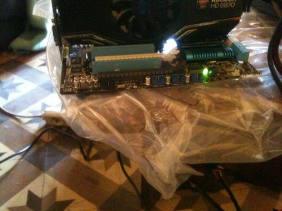

link65
Messages : 60
j'ai a nouveau tout sorti de la tour et voici de meilleurs clichés :
