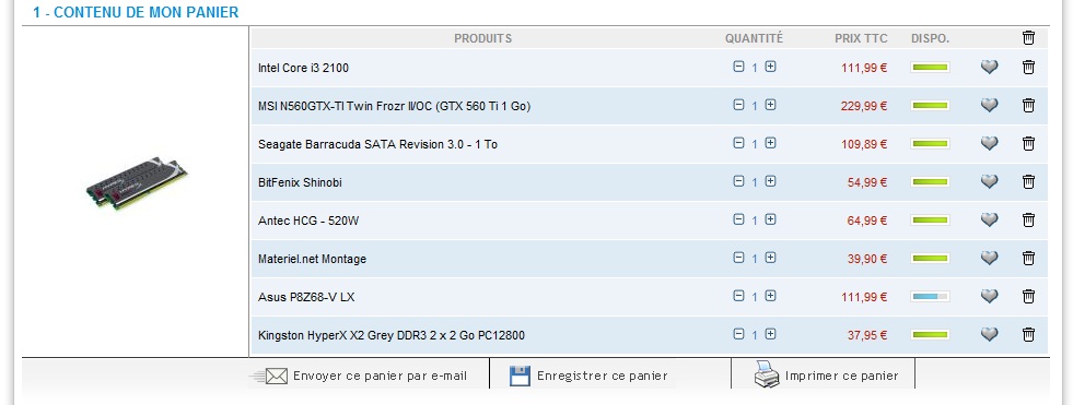

Le PC dont tu parles est très bon, mais on peut faire mieux pour un prix sensiblement identique:
Par exemple la CM qu'ils mettent est une micro ATX qui n'a pas d'interface graphique intégrée.
Pour un prix identique on peut avoir la P8Z68-V LX qui est en full ATX et qui a une interface graphique intégrée (elle permet donc d'utiliser le PC même sans carte graphique, si jamais ta CG tombe en panne).
Par ailleurs, ils ne renseignent pas sur la CG donc ils pourraient te mettre le modèle de référence qui est bruyant et mal refroidi.
Le top pour la 560 Ti est la MSI Twin Frozr II.
Après le choix de la CG se fait en fonction de la résolution à laquelle tu joueras. TU joues en full HD?
Pour la RAM, kingston a des taux de retour en SAV moins élevés que ceux de Gskill et il vaut mieux prendre un kit PC12800.
Du coup, je te mets en fichier joint un screen de panier où je t'ai mis la config, 40 euros plus chère, mais avec les composants dont je te parle plus haut dans ce message.
