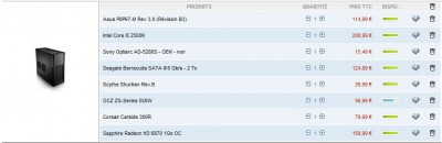

Pour 800 je trouve ceci sympa, malheureusement avec le prix des disques dur actuellement (bien qu'ils ont subi une baisse après la grosse hausse de prix) ils sont toujours assez coûteux, c'est le pour quoi je n'ai pas mis de ssd mais un disque dur de 2To à la place (différence de 10€ avec un dd de 1To).
Comme tu as déjà la ram je ne l'ai pas comprise évidement dans le total, par contre le 2500K est assez coûteux, et il est utile que si tu fais vraiment de l'overclocking, sinon dirige toi sur un 2400 qui est bien moins chère et ce qui te permettrai peut être de miser sur une carte graphique comme la 6950 au lieu de la 6870 (qui est toujours excellente).
A savoir que pour les jeux, de nos jours le processeur ne joue qu'un rôle secondaire, donc en résumé que tu ai un 2500k, un 2400 ou un 2100 ou même encore un amd 965 rien n'y changera vraiment sur ton ressentit in game.
Tu n'as pas mentionner le besoin d'un ecran ou non, donc ceci est la configuration sans écran également.
Mais si tu le peux mise sur cette carte :
http://www.materiel.net/carte-graphique ... 64269.html
