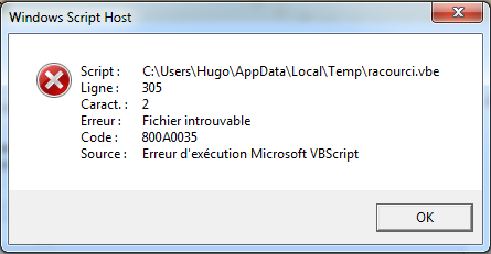

Premièrement, désolé pour le mauvais jeu de mots.
Alors, depuis peut être 1 mois ou 2, j'ai ce message d’erreur à chaque démarrage du pc.
Savez vous comment y remédier, ou, quel est le problème ?

On dirait que windows cherche un fichier au démarrage et ne le trouve pas.
C'est dans ton dossier temp, donc un fichier qui normalement n'a pas d'importance.

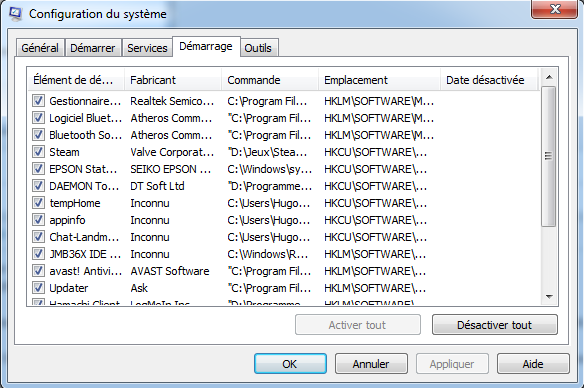

Fais windows+R (clique sur la touche windows, maintiens la cliquée et clique sur R; pour ouvrir le menu exécuter) et tape msconfig puis OK.
Ensuite, va dans l'onglet démarrage, et fais moi des screens de la liste, je te dirai quoi décocher, logiquement ça vient d'un truc qui se lance au démarrage.

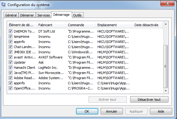

Vire temphome, uppinfo, updater et le deuxième appinfo.
Si tu n'as pas trop la flemme, va les supprimer (le chemin vers chacun de ces fichiers est indiqué dans la colonne "commande").
S'ils reviennent désactive le system restore et resupprime les.
