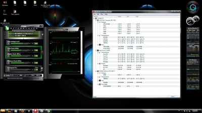

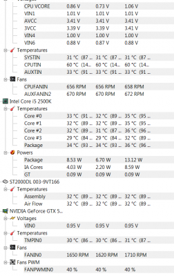

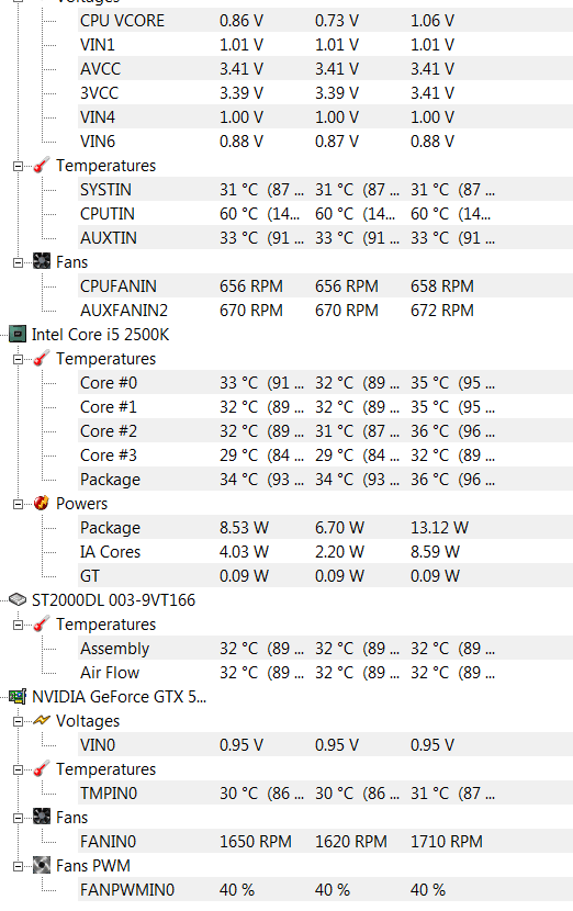

toujours au repos c'est entre 35 et 41° après j'avais les ventillo de la tour ah fond
Re: Petit Doute CG mémoire vive 1 ou 2 go
Voila pour moi

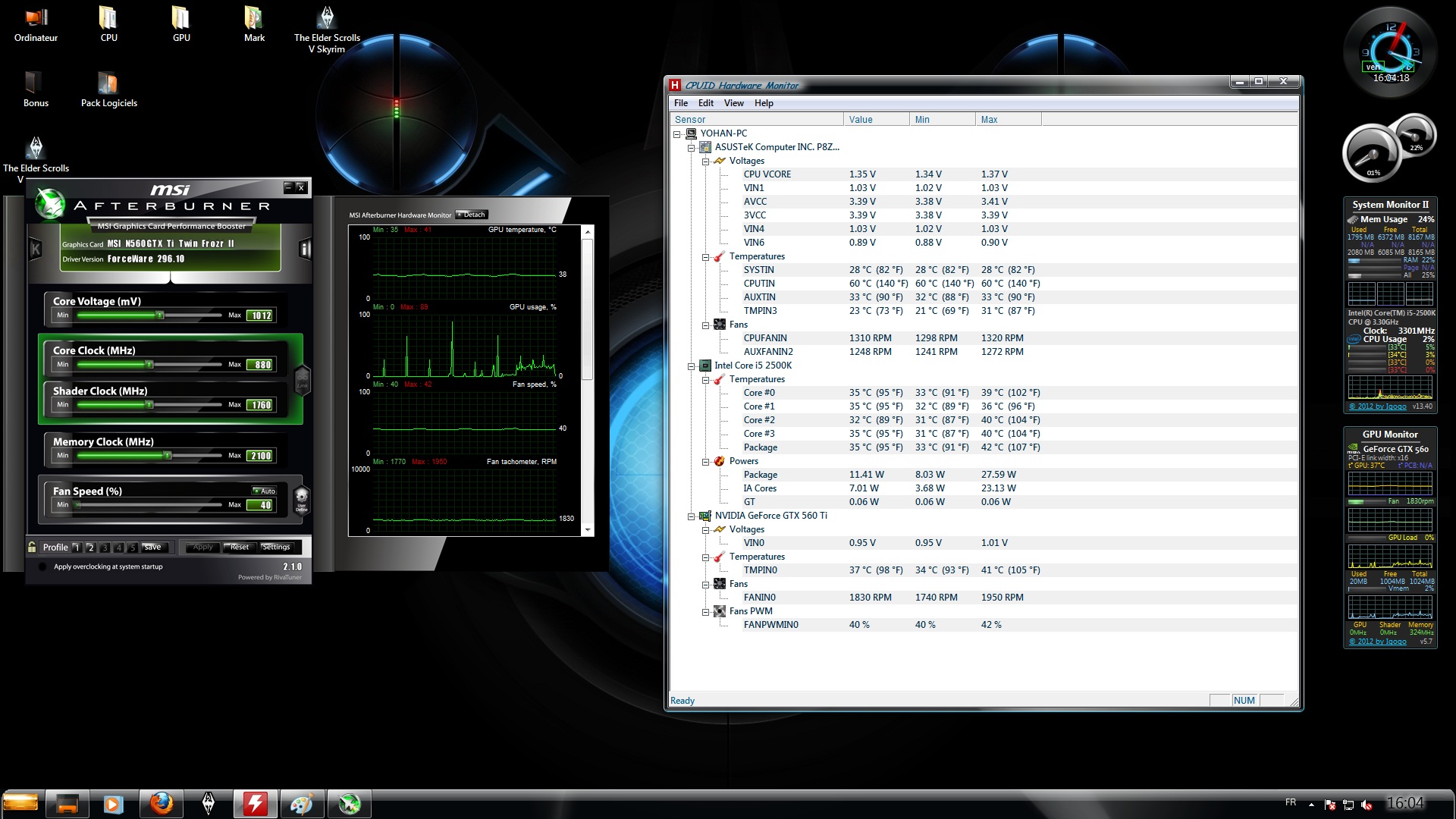

Je l'ai laisser toute l’après midi tourner en repos GC atteins 48° par moment.
Si NB91 sera par la pour me dire son impression sur les stats page précédente.

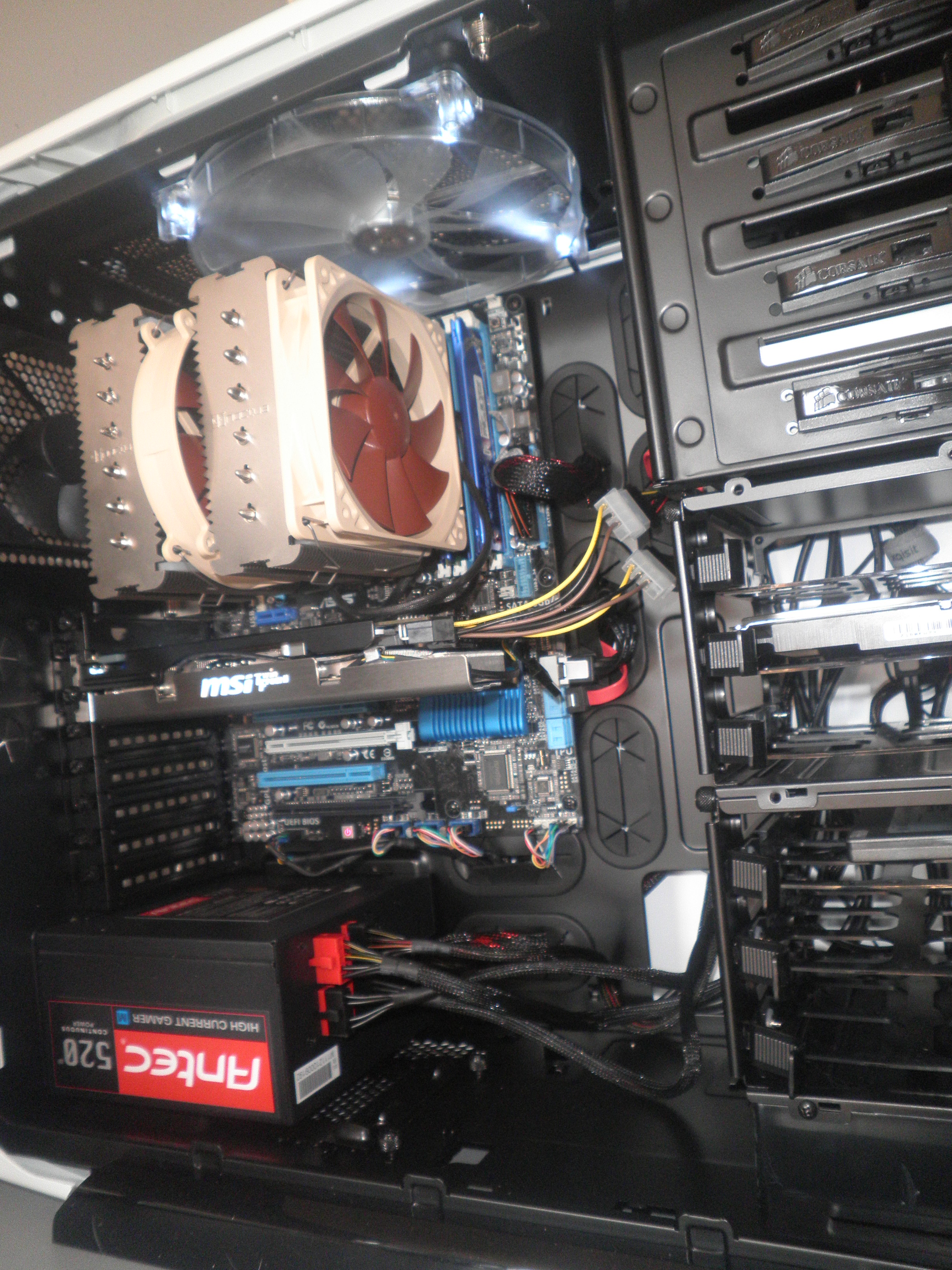

Je serais curieux de voir l’état de ton boitier et son organisation interne ;) Une petite photo ?
yser
Messages : 211
Enregistré le : 12 mars 2012, 22:43
Message non lu par yser »
Voila :

Pourtant ton pc est très bien assemblé.
Je pense donc à un problème de CG. Lance un 3Dmark11 avec msi after burner en fond, et donne nous les temps max durant le bench

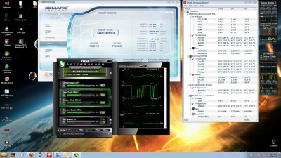

voila 71°en temp max
après je sais pas qu'est ce qui intéresse de voir je tes tout mis:

70° C'est normal comme température, ton boitier est juste pas trop ventilé, ou mal.
Ce qui m’inquiète ce sont tes freeze et artefacts essayes de réinstaller les anciens drivers en utilisant la méthode cité dans l'autre topic ( Mode personnalisé et coche 'effectuer une nouvelle installation')
Tiens nous au jus
