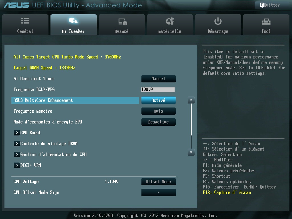

biufe a écrit :Mes menus ne ressemblent pas à cela... Mon telephone ou le réseau n'arrivent pas à remonter les photos sur la messagerie pour les afficher sur le forum.
Mais j'ai:
CPU ration (valeur comprise entre 16 et 33)
Turbo mode (activé ou non)
Je n'ai pas comme sur la notice
Turbo Ratio
Ratio Mode

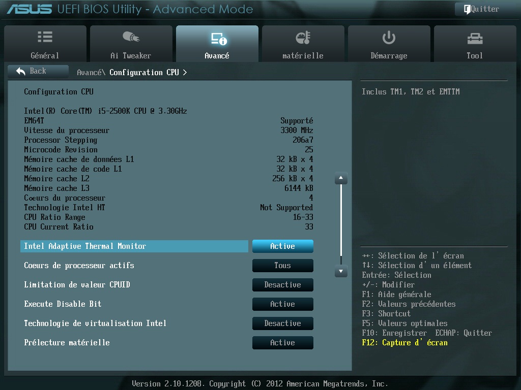

Dans la partie Advanced j'ai un récap du processeur qui indique une plage de 16 à 33 (seules données que je peux mettre dans CPU ratio...
Peut-être qu'une mise à jour du bios changera ça?

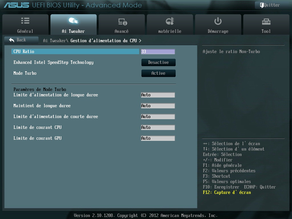

Mise à jour du BIOS effectuée avec la version ultime 0607 mais cela ne change a priori rien au pb... j'avais une autre version 0401 avant la mise à jour du bios
Voici les photos après mise à jour

Si tu mets "Intel Enhanced Speedstep Technology" sur activé, est-ce que ça change quelque chose?

NB91 a écrit :Si tu mets "Intel Enhanced Speedstep Technology" sur activé, est-ce que ça change quelque chose?
Non je n'ai pas plus d'options...
