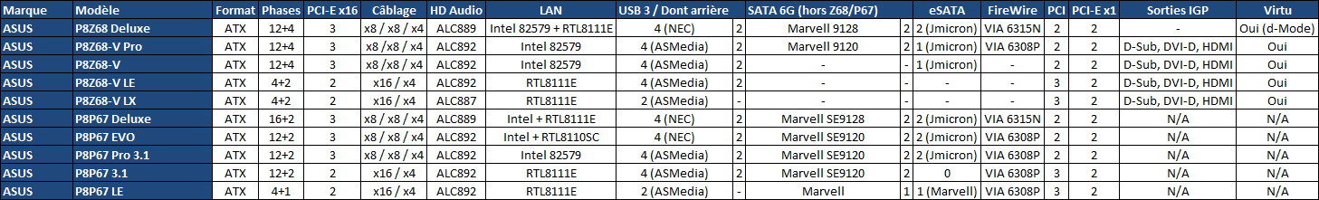

Le suffixe V signifie que la CM porte des ports vidéo (VGA/DVI/HDMI selon les CM).
Le suffixe M signifique que la CM est en micro ATX.
LX/LE/rien/Pro/Deluxe/Sabertooth sont des déclinaisons de la CM.
Je m'explique:
Quand tu as une P8Z68-V LX, ça signifie que la CM a un chipset Z68, a une interface vidéo, et est la déclinaison LX (qui présente des particularités que je te donnerai plus bas).
Quand tu as une P8Z68 Deluxe, ça signifie que c'est la déclinaison deluxe sans interface vidéo (Asus ne met pas d'interface vidéo dans la déclinaison Deluxe).
Voici un comparatif complet des cartes mères en chipset 1155 (y compris Z68 donc), publié si mes souvenirs sont bons par Hardware.fr
Altral a écrit :2/ Juste 2 petites questions sur les extensions LX et LE ? Sur un site j'ai lu que LE étaient mieux que LX mais sans dire pourquoi..
La différence entre la LX et la LE est la présence sur la LE de ports usb3 en façade d'une part, et un chipset audio intégré un peu plus performant d'autre part (tu ne remarqueras pas de différence).
Pour les différences entre Z68-V LE et Z68-V tout court, réfère toi au tableau ci-dessus ;)

Pour la différence entre les CM, regarde le tableau.
La pro a en plus par rapport à la Z68-V juste 2 ports sata supplémentaires.
La Deluxe a quelques accessoires supplémentaires, mais n'a pas d'interface vidéo.
L'utilité de cette interface (port VGA ou HDMI ou DVI) est intéressante parce qu'elle permet d'utiliser le PC sans carte graphique si jamais ta CG tombe en panne.
Si tu veux OC un max, le meilleur choix est la P8Z68-V.
Son prix est raisonnable, elle n'a rien en moins par rapport à la pro et la Deluxe, et d'après le test de Hw.fr elle est le top pour OC.
