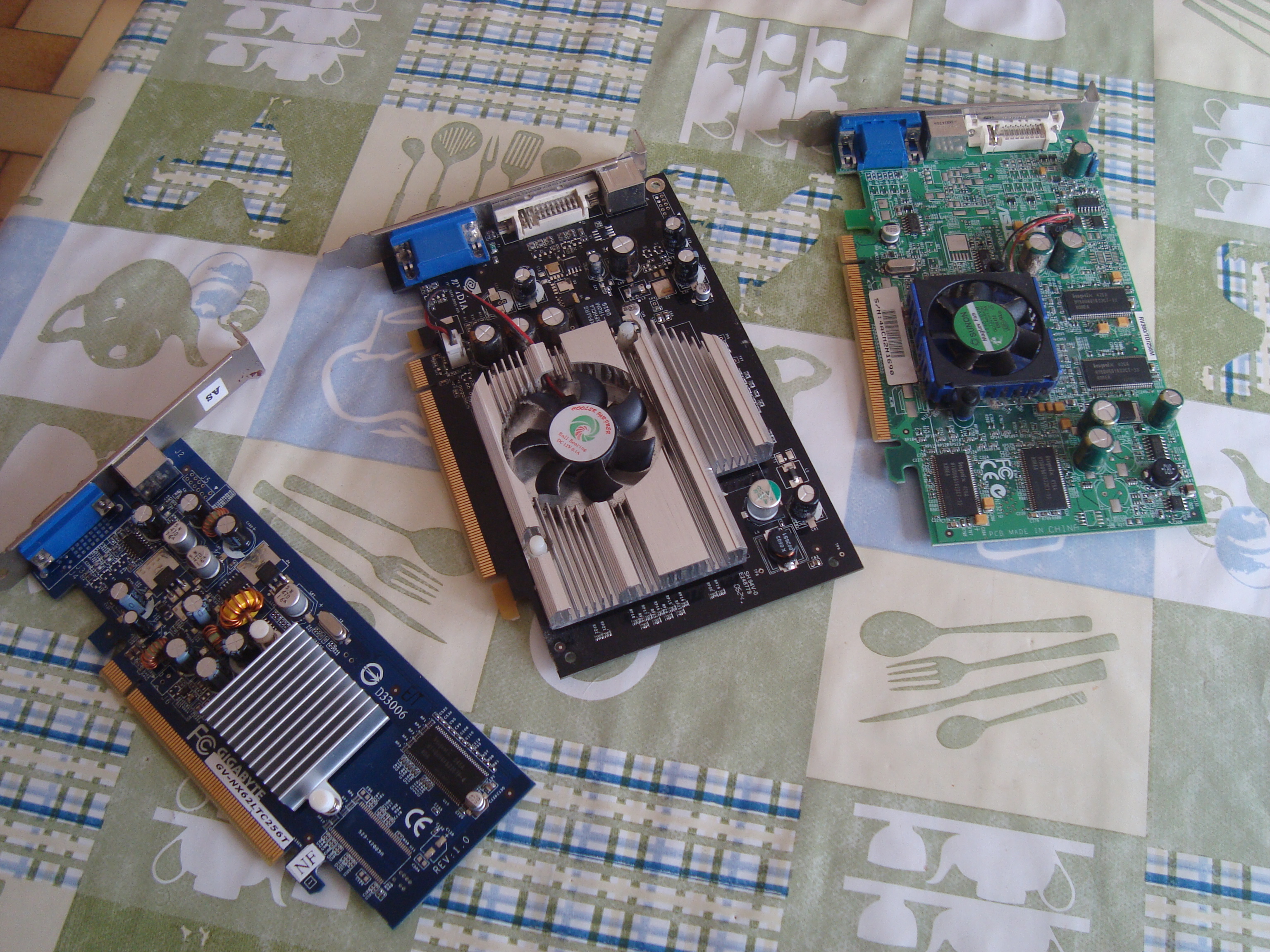

hello,
D'après son premier message, si je ne me plante pas il doit avoir ceci carte mère MSI MS-7301 (Packard Bell OEM) (2 PCI, 1 PCI-E x1, 1 PCI-E x16 )
J'en ai pas mal de carte pour ce genre de config, je conserve tout.
