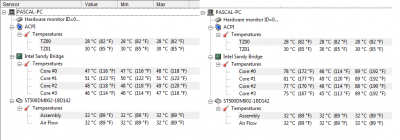

Du coup je viens de regarder les température, au repos je vois 50° :dontgetit: et je me met à jouer à Diablo et la ... 94° :sos: :onfire: :sos: . Du coup je coupe tout et je me retrouve comme un boulet.

tu les regardes avec quoi tes températures?

Edit : Mes températures je les ai regardée avec HW Monitor

après c'est possible que tu ai un bug avec hwmonitor
mais sa ma fait pareil avec mon i5 2500k quand je l'ai eu, les températures montait en flèche du coup j'ai pris un rad ^^

C'est ce que je me disais aussi mais j'ai ré essayer avec deux autres logiciels et c'était a peu près dans les mêmes ordres de grandeur.

met un screen de hw monitor stp, 90 ca m'a l'air bcp trop

Voila les températures, a gauche au repos et à droite quand j'ai mis Diablo après 2 minutes de jeu.

89° c'est c'est très chaud pour le rad intel soit il était mal monté a la base , mes comme tu la démonté les températures élevé vienne de la du faite que la pâte ne fait plus son travail
