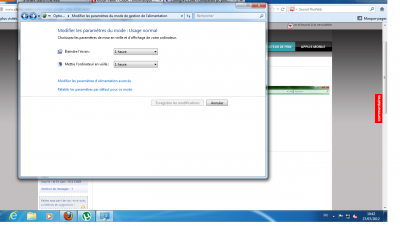

je n'est aucun écran de veille d'activer et tout est réglé
pour s'éteindre dans une heure :

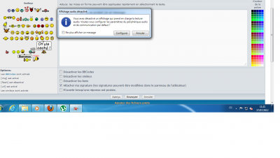

à chaque fois que sa se produit j'ai un message:
J'ai essayer de regarder mais j'ai pas trouvé

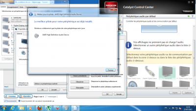

Tu as quel drivers sur ta CG ? tu as essayer de mettre a jour les pilotes du chipset son ?
Re: problème de son
je sais pas si sa a un rapport j'ai pas souvent mais quelques fois des coupure d'1/2 seconde
du son mais c'est à peine perceptible c'est pas gênant
Re: problème de son
Faut pas ce fier a windows pour la version du pilote de la CG , il t dit parfois que c'est a jour alors que on réalité il ne les pas .
Re: problème de son
merci c'était sa j'ai télécharger tout les pilotes sa marche
