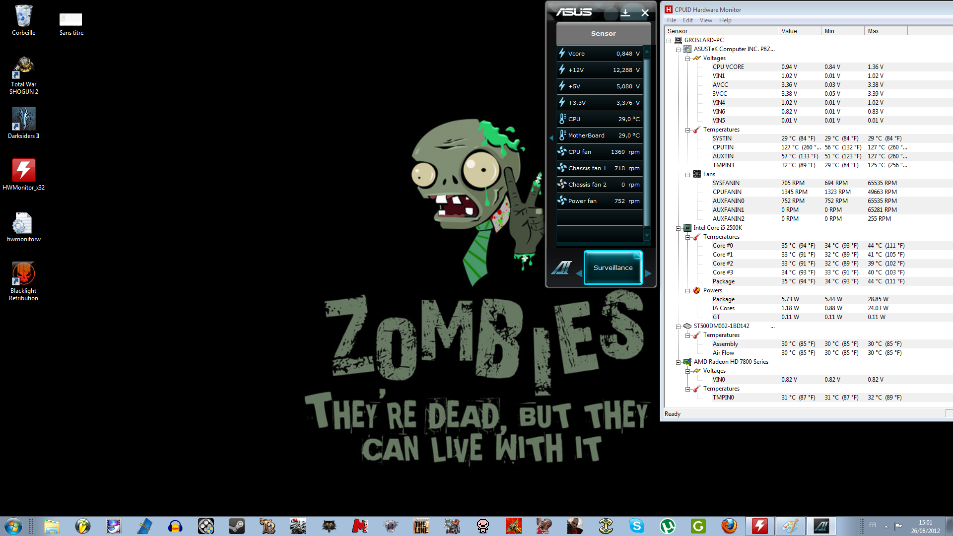

Alors voila après avoir lancé darksiders 2 puis ouvert le pc et tendu bien l'oreille je pense effectivement que le bruit viens de la CG ( ce qui octroi un bonus combo x2 a mon dégout).
J'ai mis 2 screen, un avec HWMonitor et l'autre avec AISuite pour voir la différence, et je vous informe pour les température que le pc est allumé depuis environ 1h sans avoir joué ou lancé de logiciel gourmand en ressource.
Veuala
HWMonitor et AISuite
HWMonitor
HWMonitor
Re: Bonne config mais mauvais résultats
32° en Idle la CG, ça va ça, c'est bizarre alors ce bruit.
Quid de la ventilation? Ce serait pas un ventilateur qui ferait du bruit?!

Par ou je passe pour le faire tourner a fond? Le sifflement est là uniquement quant le jeu est en pleine écran quant je le réduit dans la barre des taches le bruit s’arrête direct, donc ça viens obligatoirement de la CG ça peut pas être l'alim ou un ventilo. :cry:
Edit: J'ai arrêté les ventilo de la CG mais le bruit continu
