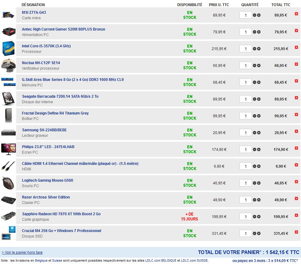

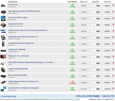

Voilà un exemple de config et le lien vers le panier (compter 40€ de plus pour le montage). Attention à bien vider le panier LDLC avant de cliquer sur ce lien :
http://www.ldlc.com/Sales/BasketPage.aspx
Concernant l'écran, j'ai mis un Philips à LED car c'est ce que j'ai depuis un bon moment en 22" et c'est très bien. Dans l'attente des conseils de gamers, qui ont plus d'expérience que moi dans ce domaine.
Pour le clavier et la souris, j'ai pris moyen gamme pour gamer dans des marques réputées. Pareil que pour l'écran, des conseils de gamers seraient les bienvenus.
Sinon pour le reste, j'ai surtout essayé de mettre du matos disponible sans délai, sauf pour la carte graphique victime de son succès.
Concernant le stockage, je n'ai mis QUE 2To, tu peux prendre le même modèle en 3To pour 35€ de plus.
Avec cette config, ta soeur sera tranquille pendant un bon moment. Et au pire, tu peux toujours faire de l'overclocking pour augmenter la durée d'utilisation niveau jeux.
Le tout ne dépassant pas le budget, ceci dit, je serais toi je le monterais moi même et économiserais 40 euros.
J'ai choisi un SSD avec Windows 7 ne sachant pas si tu as déjà un OS entre tes mains.
Une précision, je ne choisirais pas Windows 8 car c'est un OS orienté tactile et smartphones, inutile dans le cas de cette config.
Ceci dit, joli cadeau pour ta soeur !
Les commentaires sont les bienvenus ! :biere:

Après une courte recherche, une config comparable chez LDLC, non montée, sans OS, sans écran, sans clavier ni souris :
http://www.ldlc.com/fiche/PB00110761.html
Le plus par rapport à la config que je propose : le core i7 3770K (différence de prix 95€).
Les 2 cartes graphiques se valent...
Avec ma config, j'arrive à 1209€ sans écran, OS, clavier/souris, donc équivalent.
En espérant t'avoir aidé.
