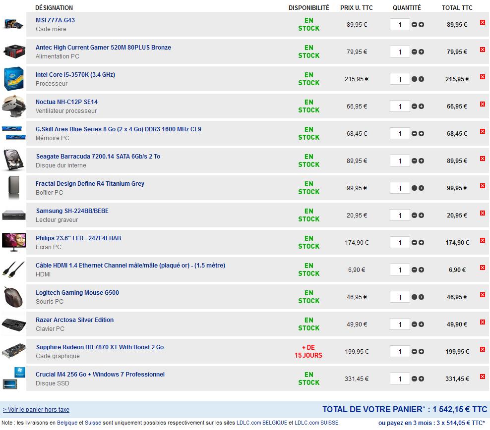

Re-salut
Voilà un exemple de config et le lien vers le panier (compter 40€ de plus pour le montage). Attention à bien vider le panier LDLC avant de cliquer sur ce lien :
http://www.ldlc.com/Sales/BasketPage.aspx
Concernant l'écran, j'ai mis un Philips à LED car c'est ce que j'ai depuis un bon moment en 22" et c'est très bien. Dans l'attente des conseils de gamers, qui ont plus d'expérience que moi dans ce domaine.
Pour le clavier et la souris, j'ai pris moyen gamme pour gamer dans des marques réputées. Pareil que pour l'écran, des conseils de gamers seraient les bienvenus.
Sinon pour le reste, j'ai surtout essayé de mettre du matos disponible sans délai, sauf pour la carte graphique victime de son succès.
Concernant le stockage, je n'ai mis QUE 2To, tu peux prendre le même modèle en 3To pour 35€ de plus.
Avec cette config, ta soeur sera tranquille pendant un bon moment. Et au pire, tu peux toujours faire de l'overclocking pour augmenter la durée d'utilisation niveau jeux.
Le tout ne dépassant pas le budget, ceci dit, je serais toi je le monterais moi même et économiserais 40 euros.
J'ai choisi un SSD avec Windows 7 ne sachant pas si tu as déjà un OS entre tes mains.
Une précision, je ne choisirais pas Windows 8 car c'est un OS orienté tactile et smartphones, inutile dans le cas de cette config.
Ceci dit, joli cadeau pour ta soeur !
Les commentaires sont les bienvenus !

Après une courte recherche, une config comparable chez LDLC, non montée, sans OS, sans écran, sans clavier ni souris :
http://www.ldlc.com/fiche/PB00110761.html
Le plus par rapport à la config que je propose : le core i7 3770K (différence de prix 95€).
Les 2 cartes graphiques se valent...
Avec ma config, j'arrive à 1209€ sans écran, OS, clavier/souris, donc équivalent.
En espérant t'avoir aidé.

Merci beaucoup pour vos conseils.
J'ai choisit cette config, http://www.ldlc.com/b-2def3ba02f0ca81f.html
Qu'en pensez-vous ? Le tout est-il compatible ? Est-ce parfait pour faire du montage vidéo et jouer à des jeux ?
Veuillez svp ne pas tenir compte de la multiplication des produits ou encore de l'ajout de divers jeux ou autre, seul la composition de la tour m’intéresse avec le clavier, la souris, l'écran et le Windows.
Le prix tourne autour de 1600 sans mes plus (divers webcam, jeux, enceintes et autres.)
Merci encore.
Mouma.

Tant qu'à prendre une 660Ti, autant prendre la MSI N660Ti-2GD5/OC 2 GB moins chère.Mouma a écrit :Bonjour,
Merci encore.
Mouma.
Ceci dit, tu peux prendre un CPU moins cher, le 3570K, et prendre un GPU plus performant : Sapphire Radeon HD 7970 3 Go with Boost http://www.ldlc.com/fiche/PB00141591.html
Voilà un panier, qui dépasse un peu le budget, mais complet : http://www.ldlc.com/b-53aa195c793eca1b.html

Confirme les dires de artouillasse, la 7970 est très performante et est forte susceptible de tenir un plus longtemps. Il est à coup sur préférable de prendre une carte graphique haute gamme et un I5 plutôt que l'inverse comme c'est le cas dans ta config actuelle.

ouais mais un I7 et une carte utilisant Cuda sont plus perfo pour du montage vidéo lourd.
La 660ti me parait le meilleur compris pour les 2 utilisations.
La config que tu as choisis me parait très bien dans l'ensemble
Pour Skyrim que je vois dans ton panier, tu peux toujours profiter de la promo chez dlgamer (clé steam) : promo-steam-t8583-645.html
Pour l'antivirus, a ta place je prendrais Avast qui est gratuit est très performant.
Pour Office, je serais tenter de te conseiller le logiciel libreoffice qui est gratuit (libre) et quasi aussi performant qu' openoffice. Après il y a certaines différence... mais c'est à tester.
Enfin le Rad je mettrais plutôt un Macho.

Ce n'est pas aussi évident, car tout dépend des logiciels que sa soeur utilise. En effet, si elle utilise des logiciels exploitant CUDA, le choix de prendre une 660Ti va de soi. Par contre, si les logiciels exploitent OpenCL, alors vaut mieux prendre une 7970. Pour rappel, CUDA appartient à Nvidia, alors que OpenCL comme son nom l'indique, est libre.exdeath a écrit :ouais mais un I7 et une carte utilisant Cuda sont plus perfo pour du montage vidéo lourd.
Exemple de logiciel exploitant CUDA : Adobe Premiere Pro CS6
Exemple de logiciel exploitant OpenCL : Sony Vegas Pro 12
