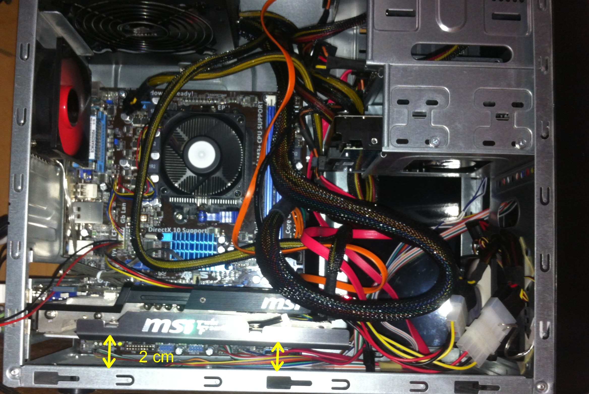

sur mon boitier j'ai 3 ventilos, 2 extracteurs d'air a l'avant et à l'arrière de 80mm diamètre
et un de 120 mm sur la facade qui introduit l'air froid sur le processeur et la CG en même temps vu que mon boitier et très petit
mais malgré cela, sur MSI Afterburner la vitesse ventilo atteint 80-90% (en mode auto) et la CG 95° mais apparement c'est normal
(l y a 2cm entre les ventilos de la CG et le sol du boitier) --> download/file.php?mode=view&id=5336

Pour un meilleur refroidissement le passage de câble serait a revoir ;) Parce que la en effet l'air ne doit pas bien circuler.

Effectivement le flux d'air doit pas être Tip Top, le truc c'est que le mini boitier avec l'alimentation en position haute implique que la carte graphique "rase" la coque du bas.
A contrario si l'alimentation était en position basse, cela aurait été un plus pour un mini boitier ce qui permettrai à la carte graphique d'être surélevée.
A voir, si tu te sens limité avec ta GTX 560ti, chose que je doute car tu tourne en élevé sur WD. ( défintion écran?)
Revoir le cable management ou le changement du boitier serait un plus est moins couteux aussi comparé au changement d'une CG et ce afin d'optimiser le flux d'air avec plus d'espace.
A méditer

Je pense qu'un chagement de boitier serait le top. Pour un budget de 80 à 150€ tu as de très bon boitiers ;) (Prend 1 ou 2 ventilos silent wings en plus quitte a optimiser le flux d'air).
